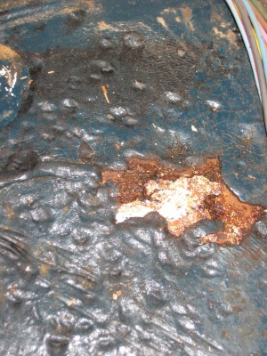

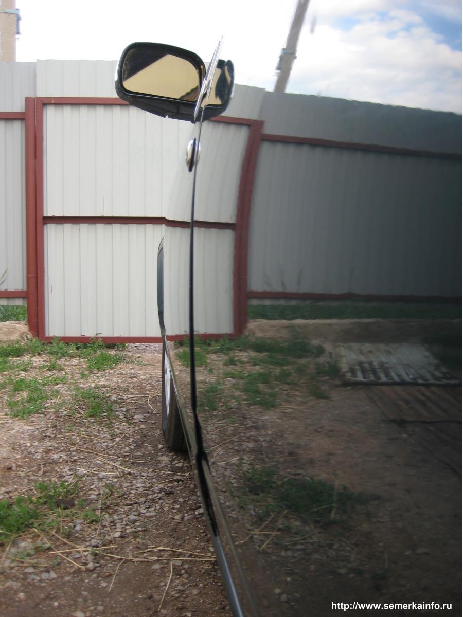

Привет всем. Помогите, пожалуйста. Что делать с ржой и с дверью? Я в этом не особо силен, но хочется сделать самому. Полы хотел заливать авто мастикой и потом шумку положить.
Правое переднее крыло.
Пол переднего пассажира.
Дверь водительская

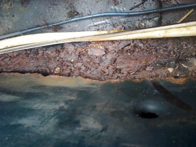

Народ, подскажите что делать. (смотрите последний пост моей темы)

Z-i-V
По теме: там в порог сквозная дыра?
Сделай фото получше.

Сквозная.

Z-i-V
А сам порог и его усилитель внутри живые?
Зачищать, гниль срезать и латку ложить - эт если пороги живые.
Ну и устранить место попадания воды в салон.

Непрочитанное сообщение Z-i-V » Вс июл 08, 2012 15:35:32
JET писал(а):устранить место попадания воды в салон.
Видимо вода шла от молдинга, который я убрал вообще и дыры заварил. :-J
JET писал(а): А сам порог и его усилитель внутри живые?
Блин знать бы как там всё устроено. :sad:
Я там фоту добавил, смотри выше. Видно что?

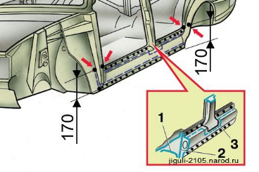

А с какой стороны вскрыть короб для осмотра не важно, состоит он в разрезе поперечном из четырёх деталей, порог наружный (3), порог внутренний (тот что у тебя на фото сгнил) , усилитель (плоская полоса металла с отверстиями что на фото по ссылке выше)(2) и расширитель пола продольный (1). Может по этой картинке будет яснее, смотри сноску, там в разрезе.

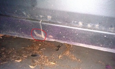

Здравствуйте, уважаемые форумчане, имеется автомобиль Иж 2126 (извините что здесь пишу, просто на форуме Ижа никто не отвечает (возможно все ушли в отпуск) а проблема нарастает). На правом пороге этого автомобиля, где задний сварной шов, обнаружилось изменение цвета краски с родного на коричневый (обведено кружком), при нажатии пальцем в это место слышится похрустывание и металл чуть прогибается. Судя по всему, когда начну счищать краску, будет сквозная дыра. Если там прогнил сварной шов, то как его заделывать- шпатлевкой или варить надо, и стоит ли это вообще делать (счищать краску)?
Поблагодарили: 1275 раз
Re: Сварка кузова, коррозия, замена деталей, латание, ремонт
Непрочитанное сообщение zombie177rus » Пт авг 03, 2012 17:04:46
Порог менять.
