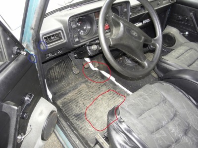

Ещё со дня покупки машины между приборкой и обивкой какая-то фигня появляется, похожая на плесень (выделено синим). Сколько ее ни тер, ничего не помогает — она появляется опять. Что это может быть и как от нее избавится?

Dron20074, эт у многих так. Это обыкновенные потёртости пластика двери об торпеду. Обе имеют небольшие подвижности, вот и трутся друг об друга до белёсости. Силикончиком их.

Так тер уже, перед зимой, а после нее опять появилось (причем машина стояла в гараже и не ездила), Да и с другой стороны двери такой бяки нет :)

Такая же ерунда, оно еще и скрипит при движении :fear:

Я кусочек поролона тонкого туда клеил, а после обтяжки батонов кожей молодого дермонтина скрип и так прекратился. А вот "пятно контакта" так и осталось и сколько не три- всё равно через какое то время опять появляется.

Панель со смещением стоит,с другой стороны глянь,там явно зазор больше будет.У самого чуть слегонца задевает,не вникаю.

Реально панель косая, моя с 2007 года, машина почти не стоит, никаких потертостей и скрипов не наблюдается, ни с одной ни с другой стороны. Антискрип прилепи, паролончик такой тонкий на клеевой основе и меняй его по мере стертости, а так смотри крепление панели, может когда снимали обломили шпильки, а потом на саморезы прилепили.

Заморачивался уже - откручивал все гайки крепления панели и толкал ее вправо - все равно через некоторое время начинает скрипеть :fear: Батоны - это уже наша доработка, на фиате не было их :crazy:

ну если это не помогает как вариант - нагреть в этом месте батон феном и мальца его вогнуть внутрь.

А чем батоны не нравятся? Мож у тебя на них крепёж уже поотлетал? Тогда панель не причём :hmmm: .

У меня суровые старообрядческие батоны из мягкого пенополиуретана, на них крючки железные :psih: И феном их никак не подправить :getlost:
