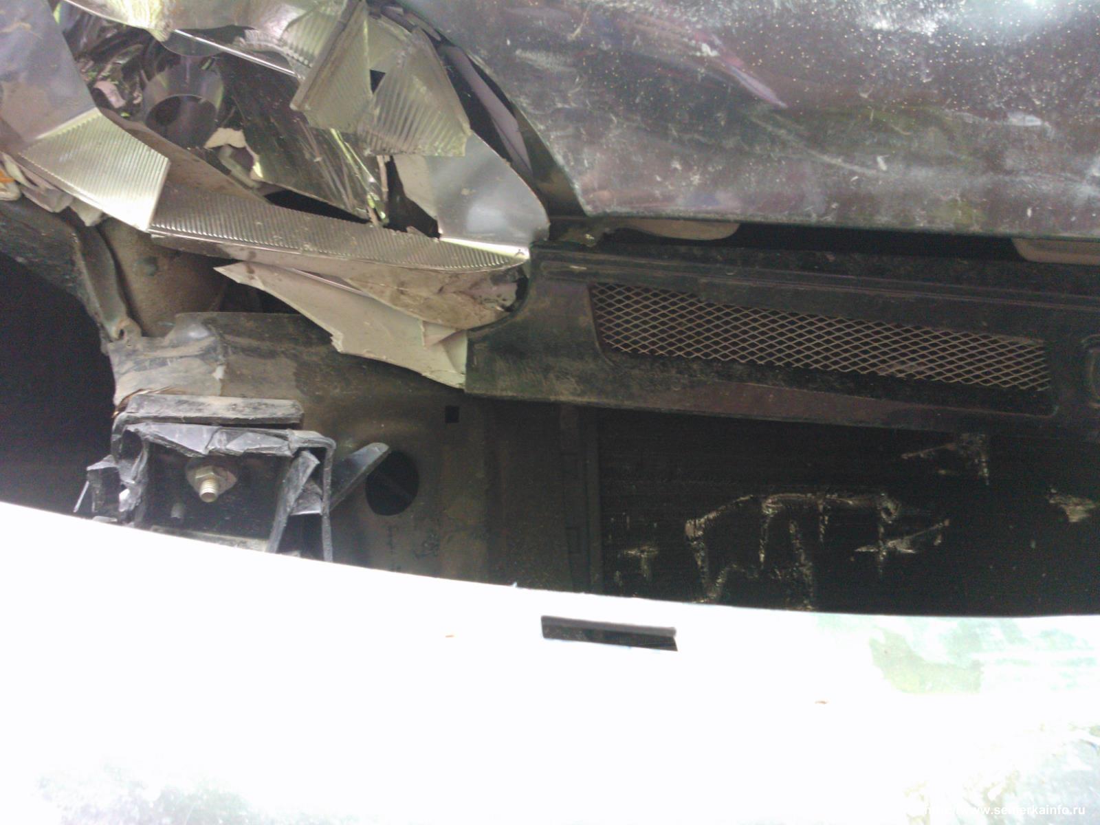

Есть такое авто, 2005 год, ваз 2114. сколько уйдет на востановление и за сколько можно купить? по пробегу не скажу, просят 60 тыс руб. нормально? :cigar:

Оно тебе надо? Чуже та ще быте??? ИМХО, не стоит! :no:

Ответ тот же... Чужое, да еще и битое :no:

Хлам. Намаешься :cry: . Считай: капот, бампер, фара, крыло, панель передка - телевизор(варить). Там, похоже, лонжерон "вставленный". Покрасить. Прибавить 25% на неучтёнку. К 60тр добавь столько же и купишь целое, не битое, без гемора. Не сглупи...
