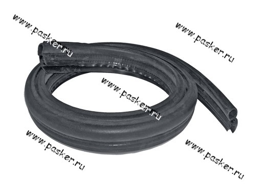

Я еще себе поставил под капот уплотнитель с десятки, так что капот аж бегом открывается
Непрочитанное сообщение олежек » Ср июн 10, 2009 7:07:48
Дмитрий Грачев писал(а):Я еще себе поставил под капот уплотнитель с десятки, так что капот аж бегом открывается
я себе одел дверной классический, по периметру, что за уплотнитель у тебя?? именно для капота или дверной 10-й??
такой Изображение
Последний раз редактировалось олежек Ср июн 10, 2009 7:12:28, всего редактировалось 1 раз.

Непрочитанное сообщение Дмитрий Грачев » Ср июн 10, 2009 7:10:42
Уплотнитель который ставится на десятке на багажник.Он там самый длинный
