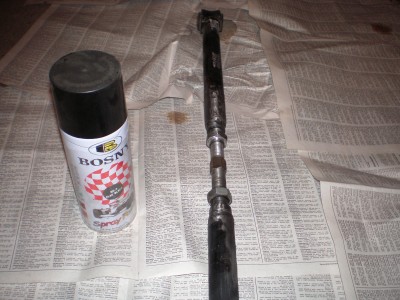

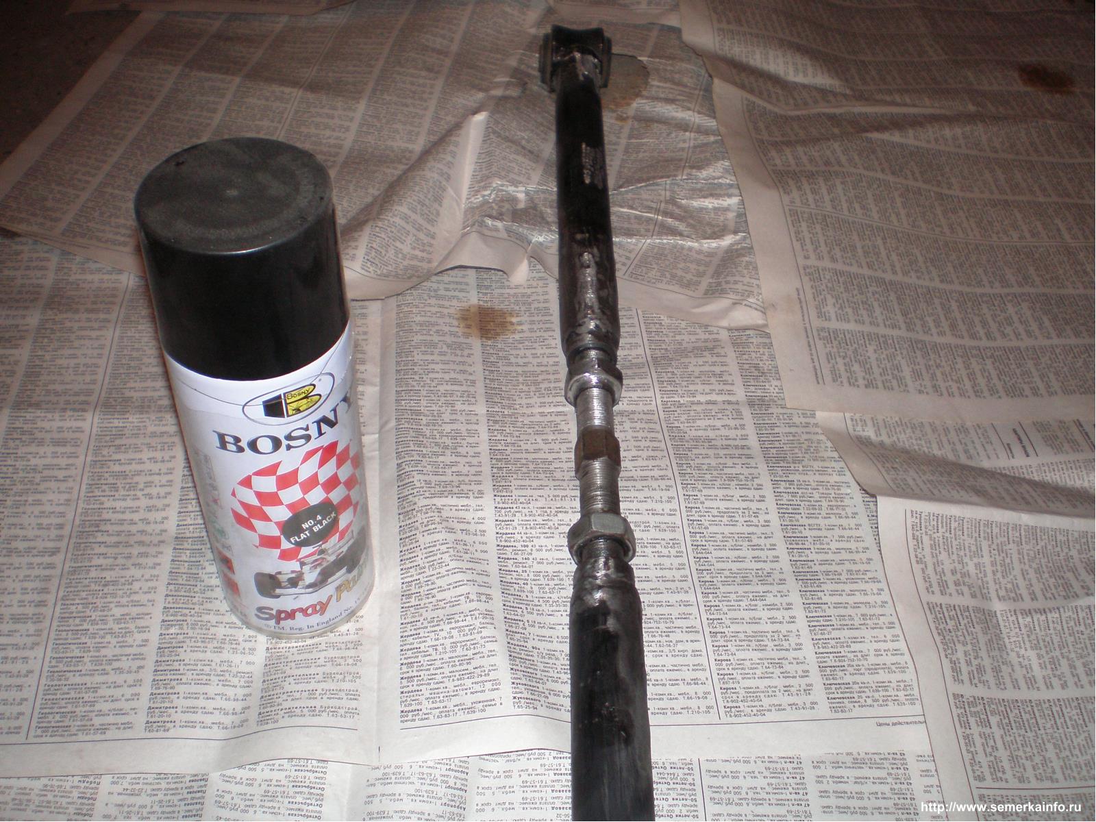

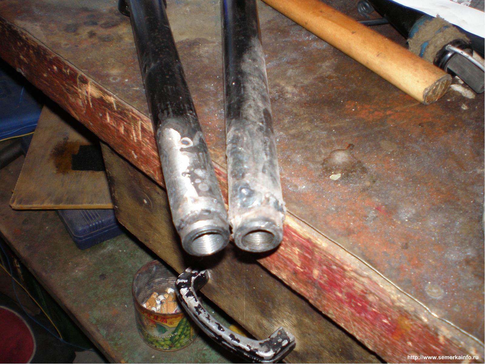

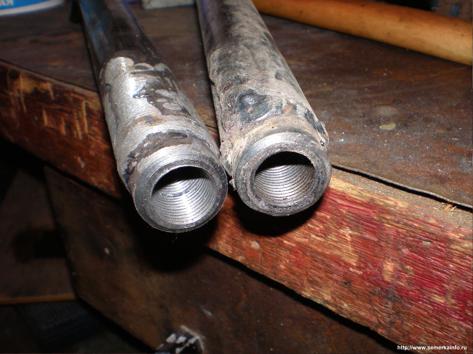

всем привет!забабахал я регулируемую панару как и обещал делюсь....Вариант изготовления тяги из 9-х и 10-х запчастей был отвергнут,поскольку этих з/ч в продаже я не нашел да и сама конструкция вызывала сомнения по надежности. Кароч вот фотоописание процесса изготовления:
