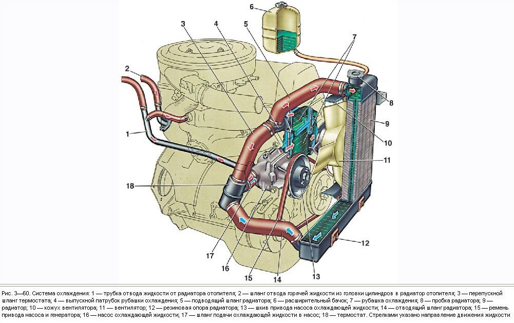

привет все , у меня такая проблем .едешь по трассе температу , держется между белой и зеленой шкалой, на границе, как только останавливаешься температура сразу начинает подниматся , до срабатывания вентилятора , в пробка вентилятор работает почти не выключаясь, менял термостат, менял помпу , менял радиатор , менял крышки в радиаторе , ничего не помогло. подскажите пожалуйста что это может быть?

Sergey011Если всё, что ты описываешь действительно имеет место и не субъективно, то посещает только одна мысль. Что то мешает ОЖ циркулировать по СО. Скажем, огромный кусок облоя силумина в тройнике на выходе из ГБЦ и т.п.
