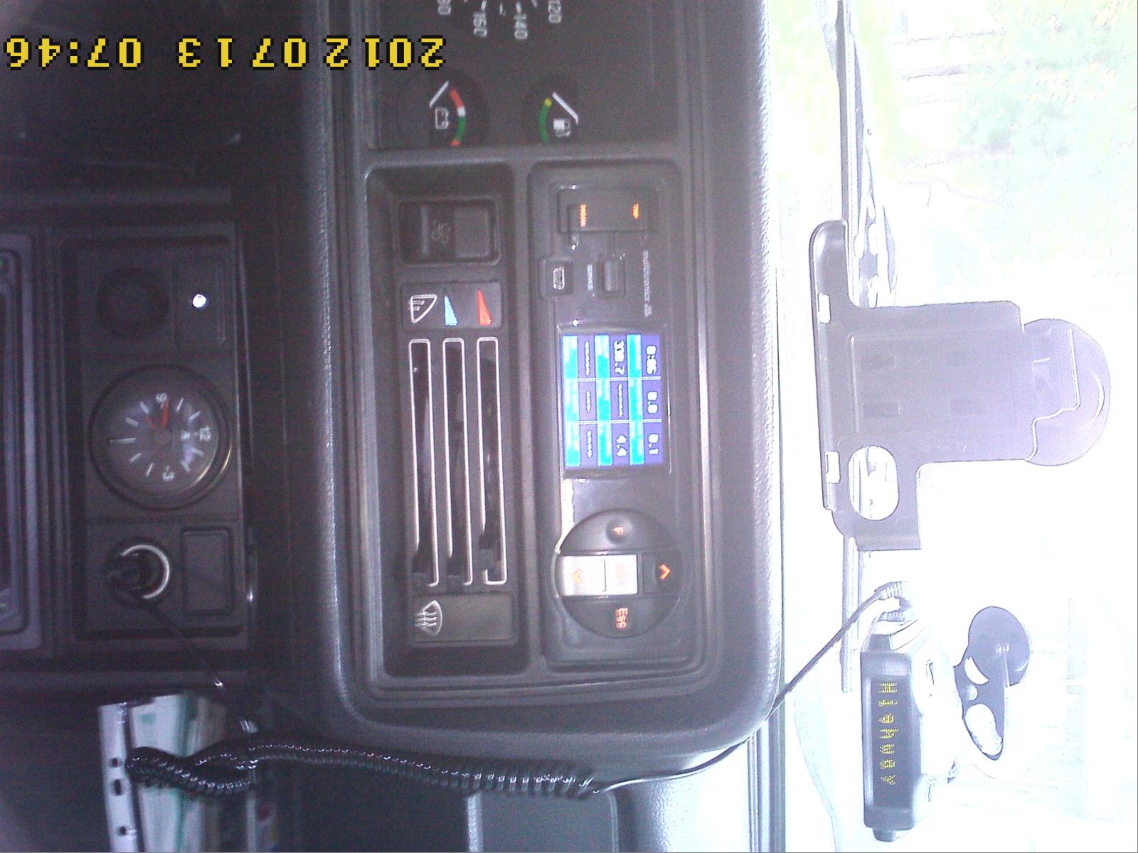

Непрочитанное сообщение alx133 » Пт июл 13, 2012 6:12:10
а вот так выглядит у меня CL-550
