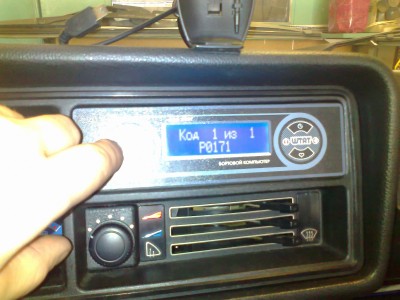

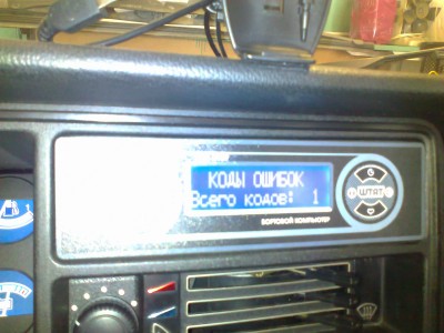

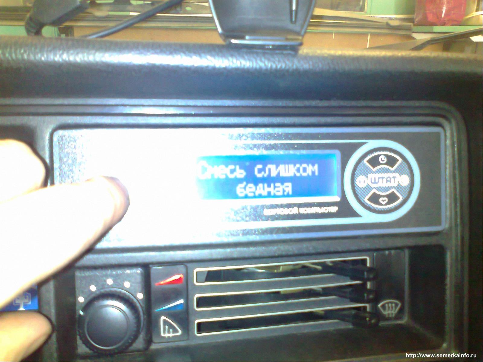

Привет знатоки :beer2: :D :D , вчерась ставил машинко в гараж и вот чё обнаружил на своем БК :hmmm: :hmmm: (фотосессия)
так вот в чем вопрос :hmmm: :hmmm: :hmmm: : чем опасна или не опасна такая ошибка??? Какими последствиями это грозит и грозит ли вообще???. Машина едет прекрасно, расход средний (фото прилагается). На свечах нагара нет вообще, свечи DENSO W20TT ставил в начале зимы , заливаюсь последнее время на Лукойле, бензин 92-евро5.
сообщение на вкладке "диагностика"
вот такой вот код
и его расшивровка

Серега73 писал(а):чем опасна или не опасна такая ошибка??? Какими последствиями это грозит и грозит ли вообще???. Машина едет прекрасно, расход средний (фото прилагается). На свечах нагара нет вообще, свечи DENSO W20TT ставил в начале зимы , заливаюсь последнее время на Лукойле, бензин 92-евро5.
Как я читал на одном ресурсе - основная часть это1 ошибки - это плохой бензин. Так что можно первый раз сбросить и если опять появится, что врядли, то уже начинать беспокоится :)

Vok'neL писал(а): основная часть это1 ошибки - это плохой бензин.
обоснуй плиз почему бенз плохой если он сгорает без следов и остатка в виде нагара на свечах и авто из под жопы рветца :hmmm: , или дай плиз ссыль на ресурс какой нить :hmmm:

Серега73 писал(а):обоснуй плиз почему бенз плохой если он сгорает без следов и остатка в виде нагара на свечах и авто из под жопы рветца :hmmm: , или дай плиз ссыль на ресурс какой нить :hmmm:
Немного не так сказал. Из за некачественного бензина (и не только) засорился топливный фильтр, который и был причиной. У Вас же возможно ДМРВ неисправен или где то рядом с ним сосет воздух.
Машина не глохнет и в гору тянет нормально?

Vok'neL писал(а):Машина не глохнет и в гору тянет нормально?
я же уже писАл
Серега73 писал(а): Машина едет прекрасно,
Серега73 писал(а):и авто из под жопы рветца
а вот это
Vok'neL писал(а): засорился топливный фильтр, который и был причиной. У Вас же возможно ДМРВ неисправен или где то рядом с ним сосет воздух.
однозначно исключено, потому как фильтры все заменены по регламенту и проверены-протянуты все хомуты на впускном воздушном тракте.

Серега73, если ошибка не сопровождается никакими "дефектами", то и беспокоится нечего. Возможно просто глюк.

Попробуй сбрось адаптации и ошибки. Давление бенза во всех режимах?

Серега73 Серёг, попробуй сбросить ошибку и для надёги - клемму с АКБ.
х/з
По этому вопросу тут глянь http://www.semerka.info/forum/viewtopic ... 22&t=12824.
Да и сеточку б/насоса в б/баке пора бы уже глянуть на предмет чистоты.
И вот по Р0171 инфа

Толик здаров , с праздником :beer2: тебя. Я уже повторяюсь, что все фильтры и сеточки в т.ч. и б/баке менялись в мае 12 года перед отпуском на колесах :yes:

Буйный писал(а):И вот по Р0171 инфа
завтра гляну с утреца все жгуты, но чудится мне не в них дела :no:

Серега73 писал(а):Буйный писал(а):
И вот по Р0171 инфа
короче мужики, глянул я все жгуты и фишки-колодки всех соединений этих самых жгутов и все там ништяк ,ни че ни чё не болтается и зафиксировано четко. Сбросил через БК ошибку, т.е. провел переобучение контроллера и ездил целый день. Больше не появлялась. Да думаю :hmmm: :hmmm: :hmmm:и не появится, потому как есть у меня соображение :slap: почему эта ошибка появилась. Пока писАть об этом не буду дабы не засорять ваши умные головы, а попробую ещё раз вызвать эту ошибку и тогда может быть моё соображение подтвердится, а уж потом вынесу на ВАШ суд честнОй как полезную инфу :yes:
