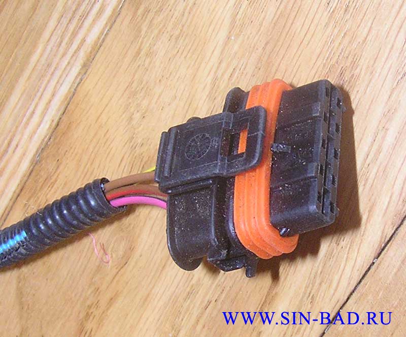

Ребята,помогите советом!!! Снимал колодку ДМРВ и после этого БК показывает ошибку 0102(низкий уровень сигнала)??? Пробовал скинуть-всё равно показывает,я и минус с аккума снимал??? Может я колодку другой стороной поставил??? Она почему то и так и так влезает-никакого фиксатора не увидел!? Чё может быть? Помогите !!! Я в эл-ке не шарю!!!???

шура1960 писал(а):Может я колодку другой стороной поставил??? Она почему то и так и так влезает-никакого фиксатора не увидел!? Чё может быть? Помогите !!! Я в эл-ке не шарю!!!???
Ерунда! Не может такого быть!

По торцам разъема 2 и 3 выступа с разных сторон.
Поддержу пост.
Что то я с количеством напутал вроде, но сути не меняет. Я как ни старался, а по другому не вставил.
С другой стороны 3 выступа.

шура1960, передёрни разъём ещё разок, тщательно и до конца. Защёлка есть.

На фото разъём от вошика ...

... а вот так должен стоЯть разъём на S-VDOшке

Непрочитанное сообщение шура1960 » Вс авг 24, 2014 19:57:56
Буйный писал(а):... а вот так должен стоЯть разъём на S-VDOшке
Вот у меня именно S-VDO датчик и разъём влезает по любому!??? Я уж в нете лазил,лазил,хотел посмотреть какого цвета крайний к расширительному бачку провод на фишке,но не нашел!? :no: Наверно искать не умею,слаб в энтом деле!

Cнять ДМРВ и внимательно осмотреть разъёмы папа-мама. Разница видна - это точно. Ручонки блудливые в авто не лазили? Провода не переставляли?
