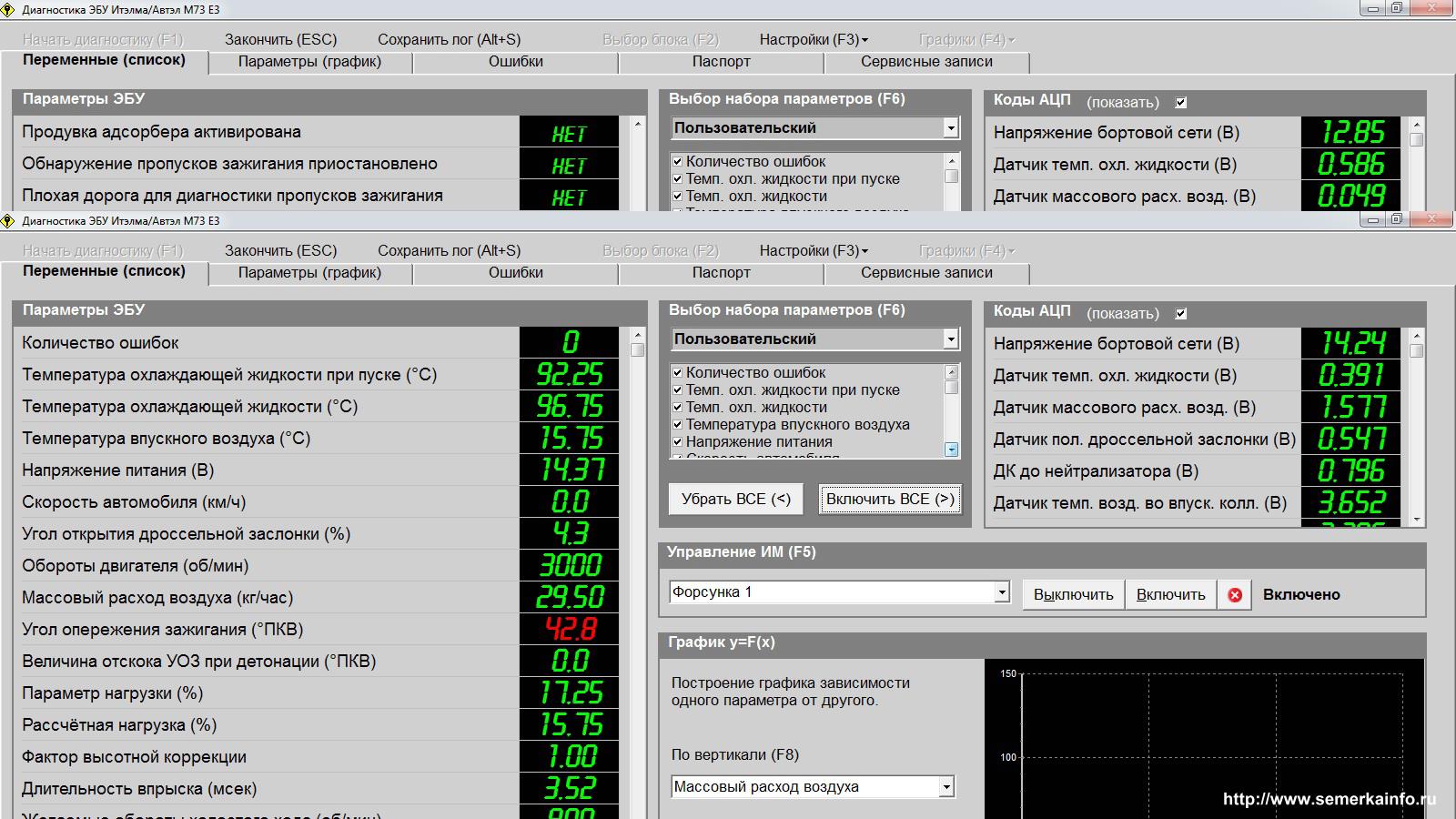

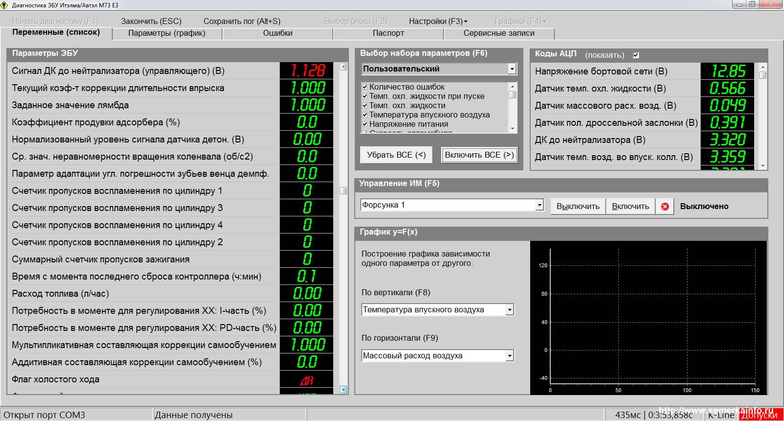

Компрессия во всех горшках 12, при закрытой заслонке. Давление 2.8 на холостых.

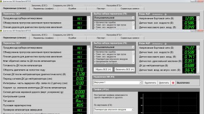

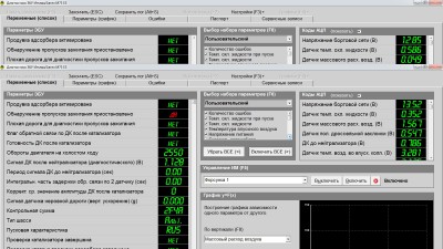

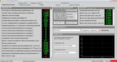

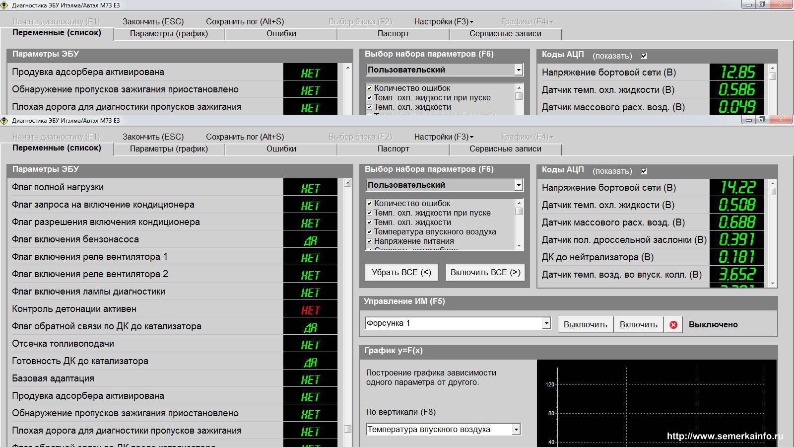

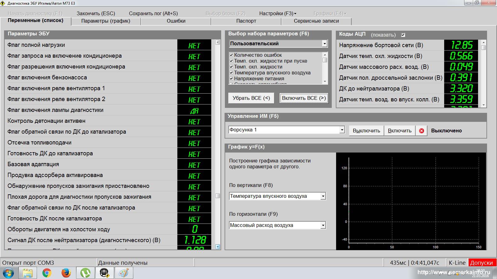

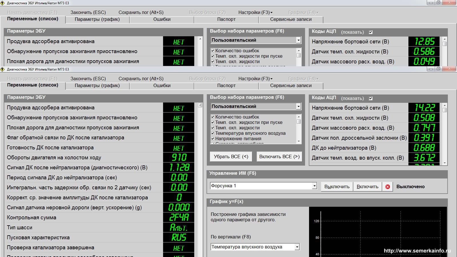

Добавлено спустя 2 часа 44 минуты 6 секунд:
Вот результаты опендиага, га включенном зажигании, холостом ходу, и на 3000 об/мин.
Добавлено спустя 28 минут 44 секунды:
Грешу на ДМРВ. Есть кто из Барнаула? Может кто одолжит на пару минут свой ДМРВ? В замен могу прошить, диагностировать опендиагом, или предоставить запчастюлину с моей машины. Вобщем двумя решим проблему обоим.
Re: Перерывами троит на оборотах до 2000об/мин
Непрочитанное сообщение Йожык » Пн мар 21, 2016 15:10:23
АЦП ДМРВ у тебя 0,049. Норма - до 0,06.

Как можно без графиков что-то сказать?
