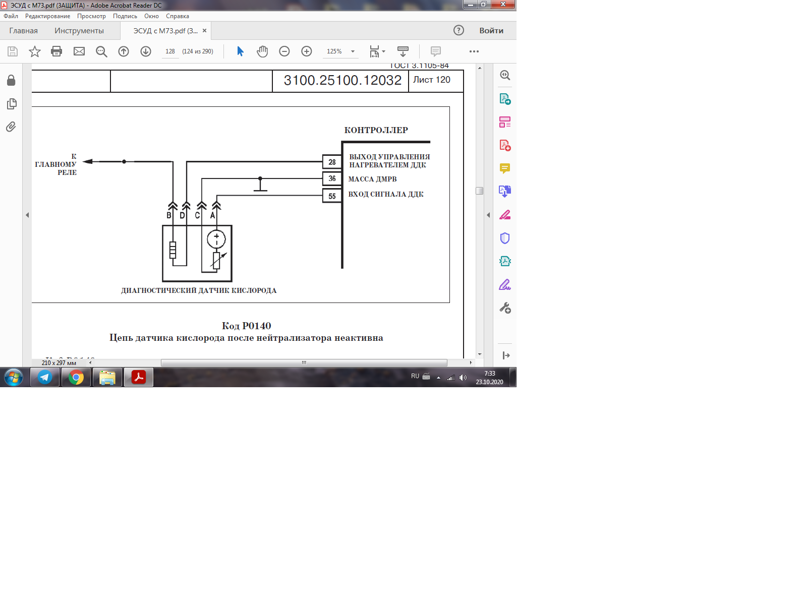

Здравствуйте товарищи форумчане.Проблема в датчике кислорода 2.Вернее с питанием его с ЭБУ.Ошибка 140 -нет реакции датчика. Полез проверять.сначала почитал все про них. Пишут- включаешь зажигание- проверяешь тестером напряжение на проводах (два белых) нагревателя. Должно быть 12вольт. У меня нет 12. Вернее + приходит. Нет минуса. Минус идет с ЭБУ. Провода проверил. Минуса нет рядом с ЭБУ.До самого Эбу пока не добрался. И второе- есть такое понятие- опорное напряжение на сигнальном проводе( черный и серый) должно быть 0'45 вольта. У меня 3 вольта. На работающем двигателе тоже 3. А на проводах нагревателя напряжение как будто импульсами. Примерно11-5-0. Вопрос- проблем в Эбу?

Саш, есть такое поверье — если на классике с Е-3 не горит чек по Р0140, то из-за удачного расположения ДК2 это означает, что машина из гаража не выезжает :D . Смотри обрыв непосредственно около датчика, его проводка волочится по земле в колеях.

Питание и должно быть импульсами, длительность и частота импульсов зависит от режима работы двигателя и температуры. Именно минусом управляется.

Буйный, началось с того, что я застрял по уши. Потом проехал по речке несколько раз, чтоб помылась снизу. До дому, конечно, еле доехал. Разъем внутри сгнил. Соединил напрямую, провода все проверил. Все хорошо. И у датчика тоже. С тех пор выскакивает периодически 140. На работу двигателя явно не сказывается, но непорядок это и сделать надо.
Отправлено спустя 16 минут 27 секунд:
четвёрковод, большинство сайтов в инете как под копирку. Все одинаково. Или я не умею искать и не там ищу. Про импульсы нигде не читал. Я подумал- нет минуса на нагреватель и впридачу опорные напряжение 3вольта вместо 0'45. Это все связано и зависит от ЭБУ.
Лямбда зонд
Непрочитанное сообщение четвёрковод » Пт окт 23, 2020 9:43:15
Нет. Нагревателем в эбу управляет контроллер, в ЭБУ собран ШИМ контроллер, ШИМ контроллер как раз для того и нужен чтобы управлять нагревом, он не работает как реостат или резистор, он именно выдаёт импульсы и может изменять их продолжительность, поэтому мультиметр не покажет тебе 12 вольт, он тупо не успевает измерить.
Управление именно минусом это для инжектора норма, так же управляются форсунки.

четвёрковод, Саша, ладно. Допустим с импульсами разобрались. Хотя и не понятно, как датчик за такие короткие импульсы разогреется до 350 градусов. А вот почему 3вольта на сигнальных проводах. Даже если отцепить их от датчика-все равно 3 вольта. И не прыгает, не скачет. Не реагирует вобщем ни на чего. Хотя , когда просто подключаетшь 12вольт к нагревателю, и тестером меряешь -напряжение меняется от 0'1 до 0'9.
Лямбда зонд
Непрочитанное сообщение четвёрковод » Пт окт 23, 2020 12:52:05
Толя правильно писал выше про жгут проводов.
надо убедиться что он не повреждён для начала.
