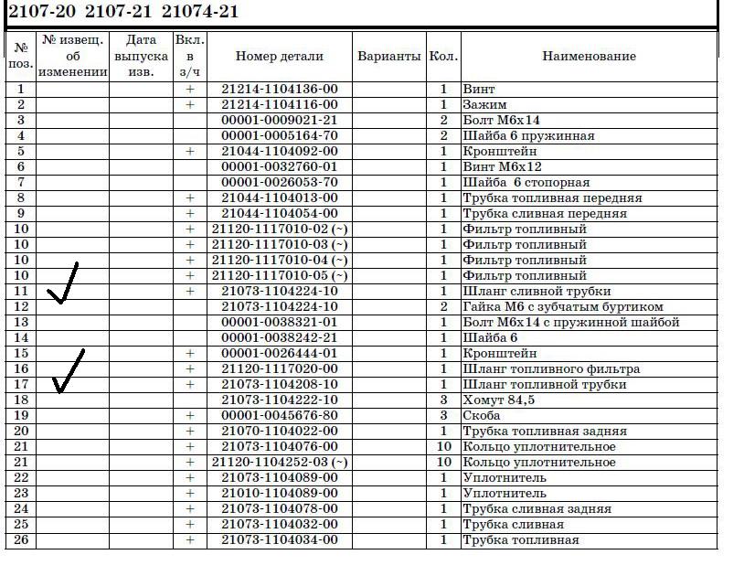

Доброго времени суток, подскажите пожалуйста артикулы на шланги под номером 1 и 2 на фото. Потрескались, хочу заменить, но не нашел в каталогах. P.S. фото не моё.

Tuchkovec, записывай:
1 - 21073-1104208-10, шланг топливный
2 - 21073-1104224-10, шланг сливной трубки.
Tuchkovec писал(а): не нашел в каталогах

Непрочитанное сообщение Tuchkovec » Ср июл 02, 2014 7:51:54
Спасибо, купил и заменил, правда взял сразу комплект передних топливных шлангов
