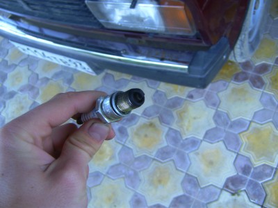

Ваз 21053 ужастно троит
Непрочитанное сообщение Trey » Пн ноя 05, 2012 15:39:39
Всем доброго времеми суток.
Проблема у меня такая.
Машина на бензине троит-диагностика показала что не работают форсунки на 1 и 4 цилиндрах.
При холодном пуске троит и моргает чек, а потом и вовсе горит.
Но у меня еще ГБО 2го поколения (пропан) и на газе она работает нормально.
Свечи ,брони провода, модуль зажигания - на газе все работает нормально.
Датчик который отключает форсунки, когда включаешь газ. Отключал его, соединял на прямую все равно троит.
Все датчики исправны.
Форсунки мыл 2 тысячи назад... и то на бензине я проехал около 500 км. Клапана отрегулированны тоже 2 тысячи назад. и еще тогдаже топливный филтр сменил.
Иногда заводишь прогретую (на бензине) все нормальн работает чек не моргает, начинаешь ехать- опять таже петрушка.
Подскажите, в чем может быть причина?

Trey
Re: Нестабильная работа инжекторного двигателя. Троит, глохн
Непрочитанное сообщение Trey » Сб ноя 10, 2012 10:09:53
Trey писал(а):диагностика показала что не работают форсунки на 1 и 4 цилиндрах.
Вот это как-то тоже непонятно...Жгут форсов проверен на перетёртости/обрывы? Или то были "пропуски воспламенения"? Тогда по плану zombie177rus.
Снял форсунки... проверил тестером, все по 12,5 ом. подклюкаю на прямую к акомулятору, все 4 щелкают и бензом прыскают. все жгуты прозвонил-везде сигнал положительный.
Только вот что при включенном зажигании питание на форсунки 8,5 вольт. Это нормально?
Что сказал диагност уже и не помню. Но что может если пропуски воспломенения?
А не могут ли это быть мозги? Может их прошить?
Свечи NGK. Вот такие вот черные.

Trey
Непрочитанное сообщение Trey » Чт ноя 15, 2012 20:36:01
Проблема устранена.
Дело в том что слишком мало ездил на бензине и форсунки закоксовались.
Форсы прочистили и все, работает как часы.
Я дико извиняюсь за свое Нубство.
И спасибо тем кто, потратил свое драгоценное время на мои посты.
