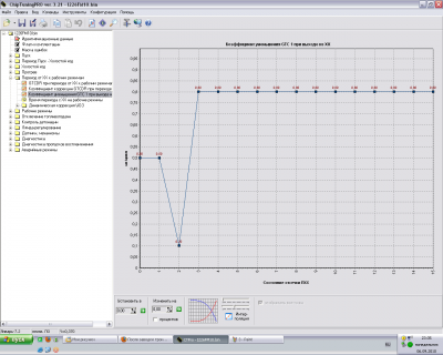

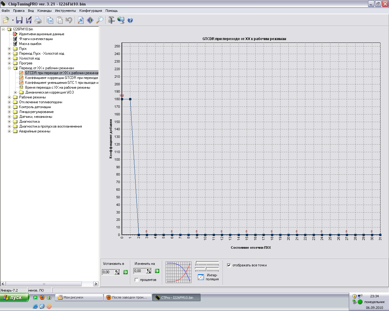

universal644 писал(а):Картинка отображает момент отключения подачи топлива, а для работы двигателя нужна смесь бензина и воздуха.
Просто в программе немного криво написанно - это момент когда отключается подача топлива через РХХ. тоесть отключается холостой ход. включается он при падении оборотов до 1600
universal644 писал(а):Можешь открыть пункт "Переход от ХХ к рабочим режимам"
пожалуйста

Mr_Ice - спасибо за открытие программы. Таблеткой от жадности уже вчера подавился.
Одно не въехал: что такое "состояние отсечки ПХХ".

universal644 писал(а):состояние отсечки ПХХ
Принудительного холостого хода
