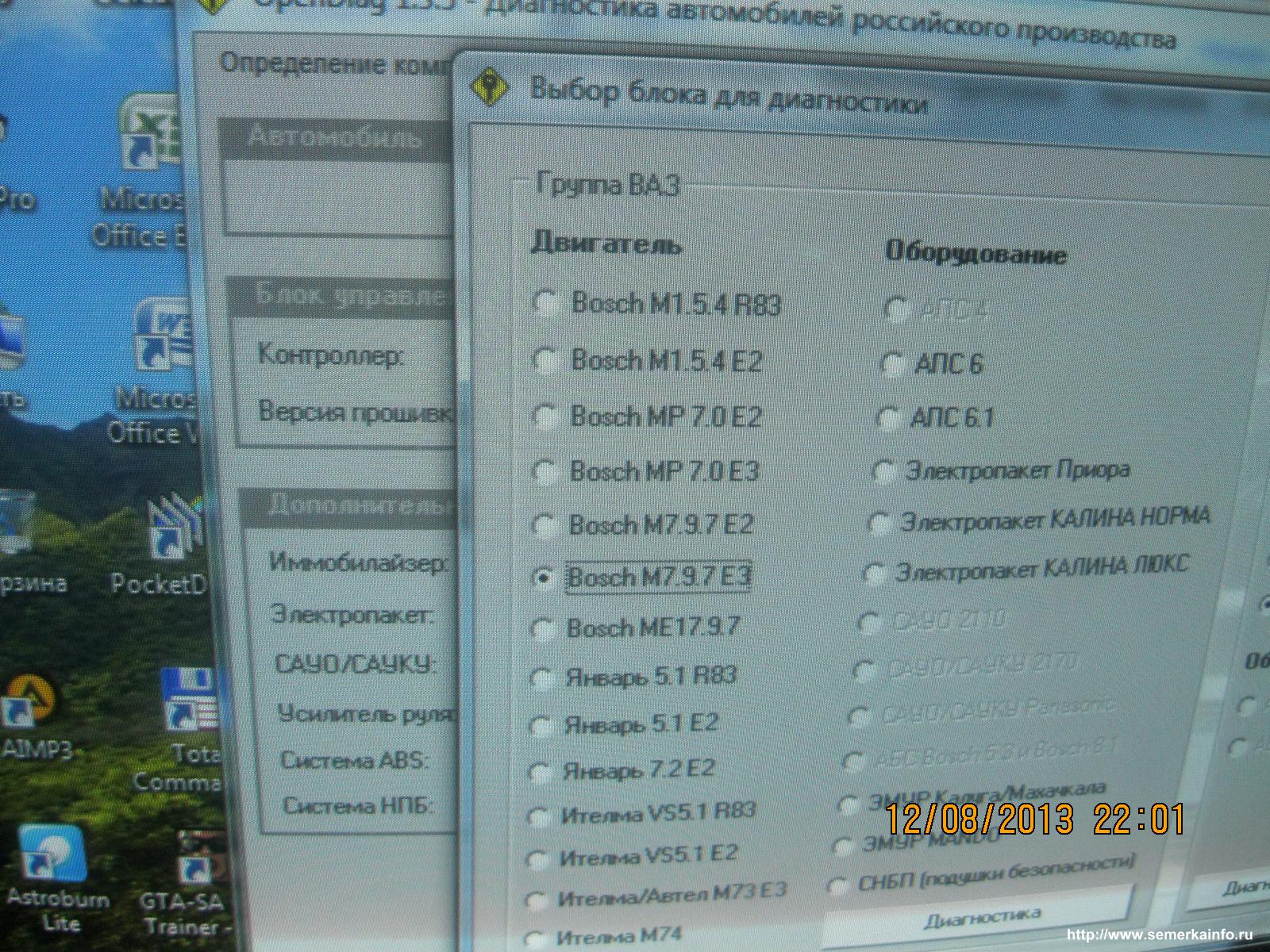

Здраствуйте, может у когото встречалась такая проблема, у меня есть рабочая 2104 2008 года контр м7.9.7 е3, немного подтупливает на любой скорости на любой передачи до 2000-2500 оборотов, диагностика показывает что все в норме ошибок нет, если бы точнее то при езде когда едеш например на второй передачи 1500 оборотов и при резком нажатии на газ то она вяло набирает когда отпускаеш газ полностью и нажимаеш опять то уже как пуля, откат и перезаливку прошивки сделал не помогло дмрв менял с другой машины тоже то самое даже вплоть что аналогичный контролер ставили с другой машины тоже не помогло
Поблагодарили: 1275 раз
Re: Нестабильная работа инжекторного двигателя. Троит, глохн
Непрочитанное сообщение zombie177rus » Пн авг 12, 2013 20:38:57
Давление топлива? М7.9.7 Е3 на классике никогда не было.
alexandr81
Сообщения: 209
Зарегистрирован: Ср июл 06, 2011 18:52:31
Модель авто: ВАЗ2107, ЭСП, ЭУР, Электроника от пассата б4 полностью, Я 5.1.3 ГБО stag 200gofast
Откуда: Житомир
Поблагодарили: 14 раз
Непрочитанное сообщение alexandr81 » Пн авг 12, 2013 21:06:16
zombie177rus писал(а):Давление топлива? М7.9.7 Е3 на классике никогда не было.
давление в норме ну если верить манометру, а насчет боша м7.9.7 на классике вынужден не согласится, в основном они и ставят сейчас и диагностируется по протоколу квп2000 вот на фотке программа диагностики 100% рабочая
Непрочитанное сообщение zombie177rus » Пн авг 12, 2013 21:11:27
Ваше несогласие не нужно: НЕ было и НЕТ М7.9.7 Е3 на классике. В сканере надо ручной выбор ЭБУ ставить. Сие косяк диагноста :tease: . И сканер, небось, фришный :psih: ?

zombie177rus писал(а):Ваше несогласие не нужно: НЕ было и НЕТ М7.9.7 Е3 на классике. В сканере надо ручной выбор ЭБУ ставить. Сие косяк диагноста :tease: . И сканер, небось, фришный :psih: ?
А программа KWP 2000 и подобные им определила B126ES01 Bosch M7.9.7+ 2104-1411020-40 2104 Е-3 сейчас попробую вытащить блок и стащить с нее прошивку посмотрю что там зашили машину взял всеравно домой потащю взавтра на сто что прежний водило оставил мне
Непрочитанное сообщение zombie177rus » Пн авг 12, 2013 21:40:53
В126ЕS01 2104-...-10(а не 40) это Е2, а не Е3. А KWP это фришное и без косяков не работает. Чем читаешь?
