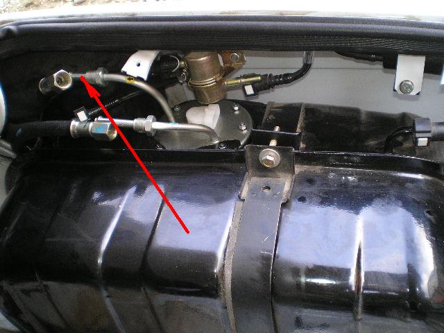

2107 инжектор. Вопрос такой: не заводится. Свечи сухие. Думал бензонасос не работал, поставил новый, толку 0. Не знал как проверить давление бенза. Короче, открутил я топливопровод который в фильтр бензиновый подходит. При включении машины звук рабочего бензонасоса есть, но бензин из топливопровода в фильтр не идет. Думал может трубка забилась - подул в неё, бензин булькает в баке, т.е. походу с этим все норм. А давления почему то нет. Не подскажте, где смотреть? Что сделать? Только желательно подоступнее расписать.

Непрочитанное сообщение Буйный » Пт авг 30, 2013 15:49:23
nn2107, скопипастил твоё сообщение мне в личку в эту тему под твоим именем.
Попробуй при работающем б/насосе - идёт ли топливо из этого штуцера фланца ЭБН. Аккуратно (!) Надеюсь "+" и "-" при подключении ЭБН не перепутал, хотя это трудно.
