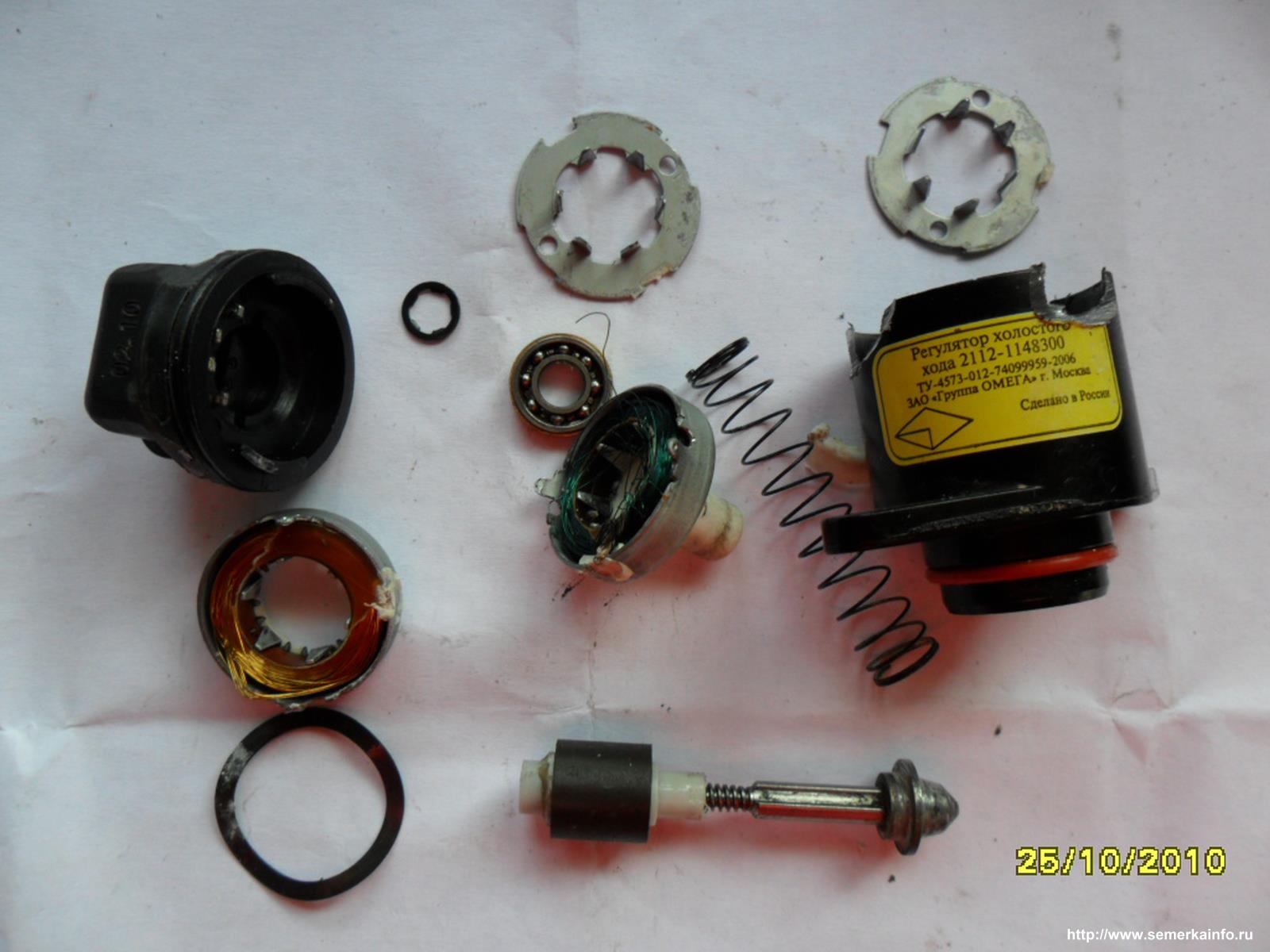

JOKER2105 писал(а): вдавливал РХХ в самое крайнее положение
Тоже интересен этот момент. Обычная червячная пара(винтовая), где ведущей частью является шестерня шагового двигателя - в принудительную обратку это не сдвинуть, не сломав.
zombie177rus писал(а): "Обучение" РХХ - БРЕД!
согласен :yes:
Вот моя фоточка после препарации

Непрочитанное сообщение Medved@790 » Вс июл 20, 2014 21:09:08
JOKER2105 писал(а):вдавливал РХХ в самое крайнее положение.
нельзя. Толя даже фото выложил того что там внутри. либо ловить вылет штока при инициализации (выходит до упора, закупоривая канал ХХ; потом устанавливается на заданное количество шагов, зависимое от температуры).
