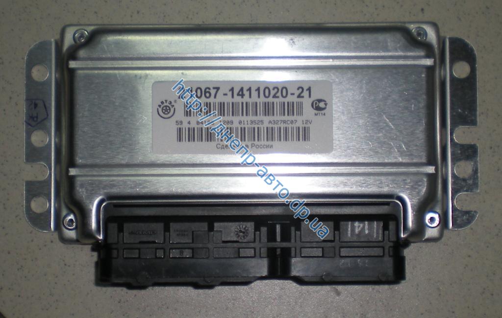

Толя, мы даже г.в. авто не знаем, не говоря о блямбусе на ЭБУ... (w00t)
ivan@mail.com
Сообщения: 9
Зарегистрирован: Вт дек 31, 2013 15:00:15
Модель авто: ваз21074
Откуда: Омская область
Re: Не заводится инжекторный двигатель
Непрочитанное сообщение ivan@mail.com » Пн янв 06, 2014 16:10:11
г.в. авто не знаем
2008г.в ЭБУ 21067-1411020-21 автэл- это всё что написано на ЭБУ
ivan@mail.com
Сообщения: 9
Непрочитанное сообщение ivan@mail.com » Пн янв 06, 2014 16:36:58
еще вопрос, ЭБУ элкар 21067-1411020-21 и ЭБУ автэл 21067-1411020-21, у них большая разница между собой? или только в названиях? может версии прошивок разные?

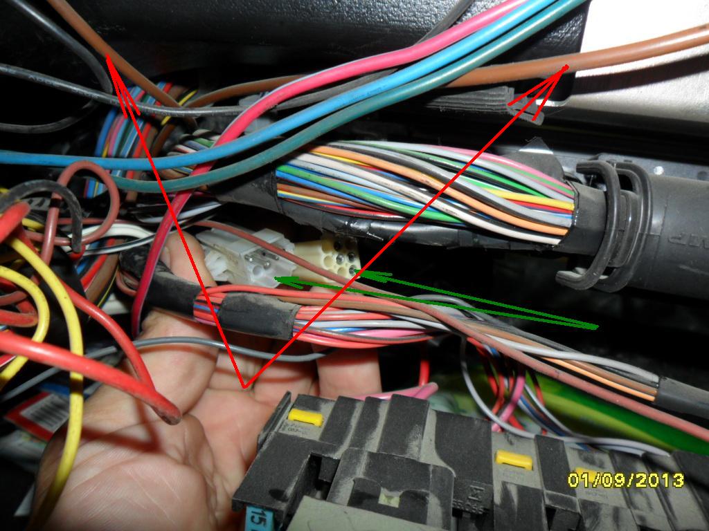

ivan@mail.com писал(а):а какие там массы?
Массы ЭБУ - коричневые провода на двух шпильках за бардаком.
незнаю, толи я слепой, толи их там вообще нет, просмотрел всё, никаких проводов на шпильках незаметил :no:

ivan@mail.com писал(а):никаких проводов на шпильках незаметил
Шпильки торпеды (должны быть чистыми от краски и с корончатыми шайбами). Иди по этим проводам на моей фотке, сам всё найдёшь. Но, чую, не в этом дело.

Буйный, спасибо огромное! проблема устранена, провода перегоревшие были)))) :thumbsup:

ivan@mail.com
А можно фото перегоревших массовых проводов? Ни разу такого чуда не видел. :yes:

ivan@mail.com писал(а):провода перегоревшие были))))
Прям перегоревшие? :eptel:

Прям перегоревшие? :eptel:[/quote]
точнее расплавленные, контакты все черные, поплавленые
