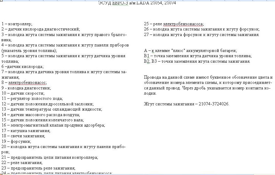

а можете скинуть полную электросхему инжекторной ВАЗ-2107 евро-3
Сообщения: 42219
Поблагодарили: 5096 раз
Re: Все о БК, (установка, модели, дианостика при помощи БК).
Непрочитанное сообщение Буйный » Вт май 08, 2012 16:07:01
alx133 Получите за три стакана красного

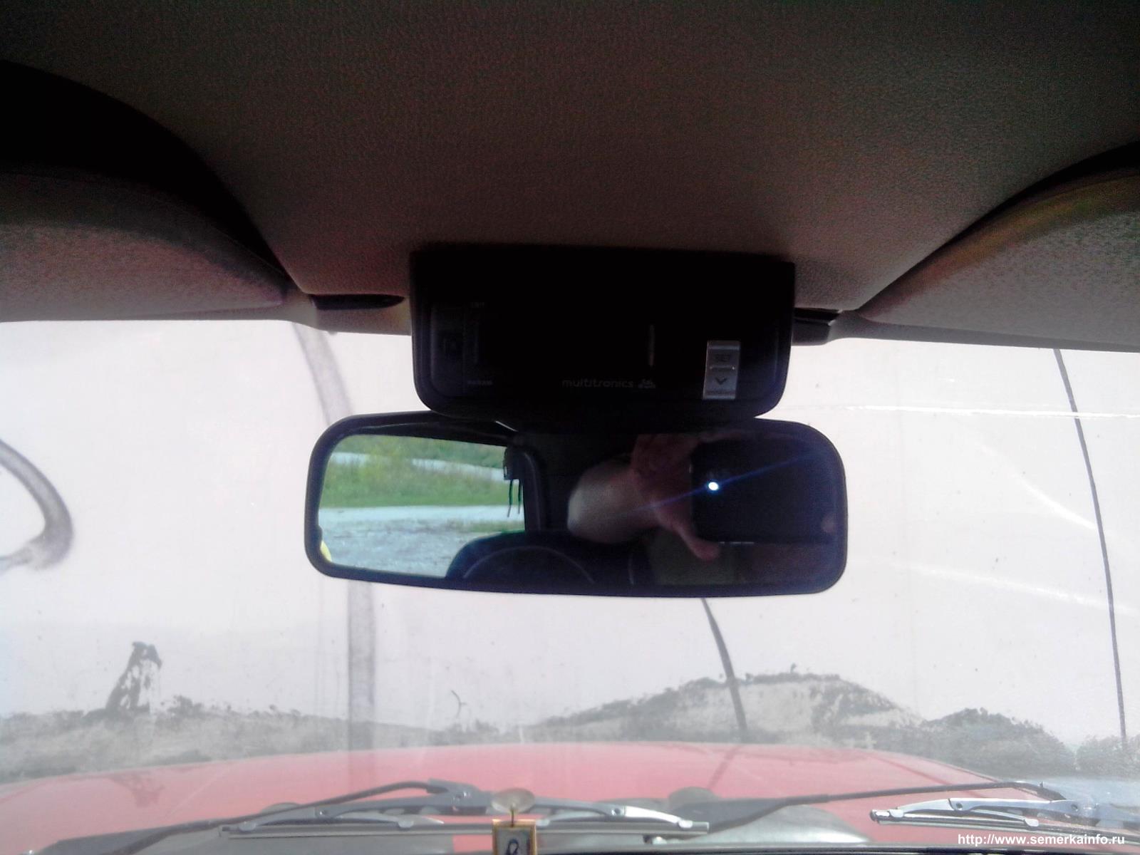

Доброго времени суток всем форумчанам.Хочу поделиться своим выбором в плане маршрутного компьютера.Так как у меня пятерка и в штатном месте стоит магнитола,выбор пал на Multitronics VG1031V.После функции доработать напильником,все стало выглядеть вот так.

С подключением проблем не возникло,в комплекте были провода с клеммами "мама".Подключил 5 проводов и вынес термометр к переднему бамперу.Все без проблем работает уже второй год.Мозги стоят 21067-22 евро-3.По прошивке показывает М7 9 7

stasyan Фотка крайне неудачная(контрсвет) :sad: . Сними вечером и включёным.
stasyan писал(а):Мозги стоят 21067-22 евро-3.По прошивке показывает М7 9 7
, а на самом деле М73(протоколы у них одинаковые).
