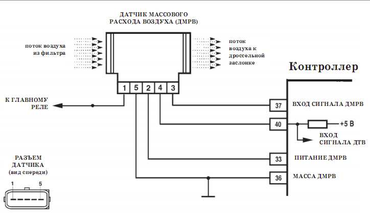

Непрочитанное сообщение Буйный » Чт авг 08, 2013 16:22:37
min писал(а):а на разъеме "5" нет напряжения.
А должно быть? :wacko: :eptel:
Сименс ДМРВ.jpg (24.3 КБ) 35680 просмотров

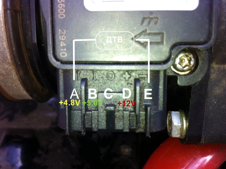

Непрочитанное сообщение Буйный » Чт авг 08, 2013 16:24:05
И вот ещё, для полнотЫ картины

Непрочитанное сообщение Буйный » Пт авг 09, 2013 4:07:02
min писал(а):я думаю да
Не верь глазам своим - там типа Автеловский ДМРВ! А у тебя ж Симменс VDO? Вот тебе ещё с Чиптюнер.ру - думаю, достаточно трёх аргументов. Трудно искать чёрную кошку в тёмной комнате, особенно... Советую ДМРВ пока оставить в покое - он очень живуч на классике и враз не умирает. Да и диагностить его не так просто.
