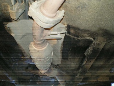

nynukoff писал(а):Ребят, напишите пожалуйста где расположены ДК1 и ДК2 на Е3
Всё просто. ДК1 врезан в выхлопную трубу ДО ката, ДК2 сразу после неё. Смотреть желательно с ямы. Вот фоточка ДК2.
