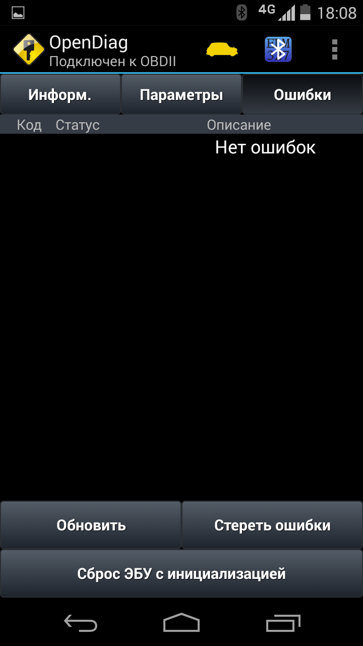

Собственно возник вопрос про типовые параметры, какие под январь 7.2:
1. Из руководства "Система управления двигателем ВАЗ-2104 (1,45 8 клапанный) с распределенным впрыском топлива под нормы токсичности ЕВРО-2
2. С сайта http://www.chiptuner.ru
фото соответственно по порядку

вчера потыркал пришедший ELM327 в обычном корпусе, программка OpenDiag

странно, у меня сразу законнектился как выбрал тип ЭБУ
Откуда скачал приложение? у меня версия 2.02.6

Ahnenerbe писал(а):2.02.6
2.01.0 в этом видимо дело, обновлюсь, спасибо, просто пока на сайт их не лазил, думал что у меня последняя...
