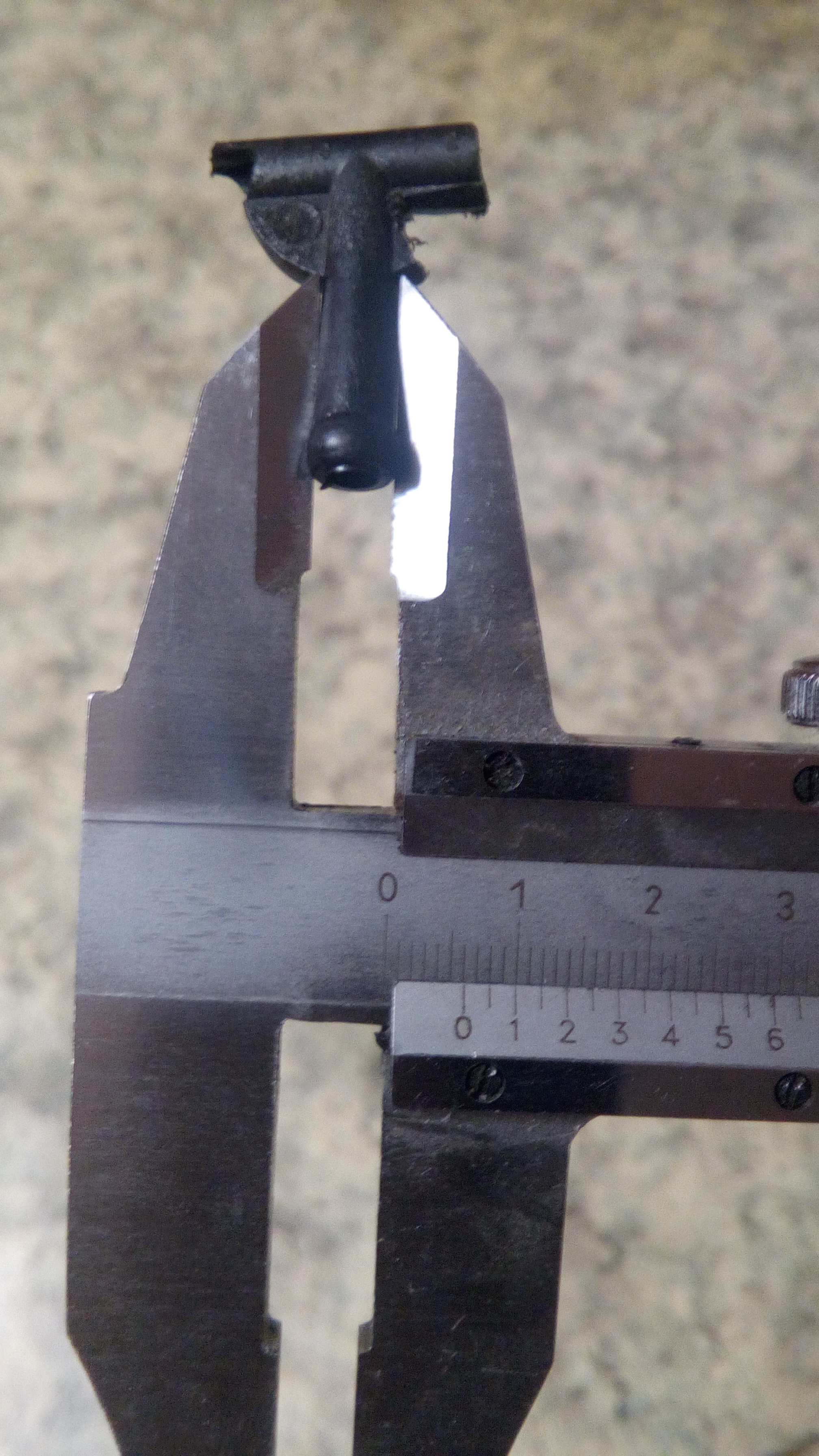

Склоняюсь к двум вариантам.
Тройник тормозной и тройник для стеклоомывателя. Тормозной тройник дополнить отрезками концов тормозной трубки. В принципе должно получиться...
А вот от стеклоомывателя тройник не потечет ли от паров бензина?! Придётся купить и в бензин положить проверить...если не расплавится, его и воткну.

oooshiva писал(а):А вот от стеклоомывателя тройник не потечет ли от паров бензина?
Не думаю, но его диаметры, боюсь, маловаты будут. Есть подобные из металла от СУПБ от зубил и, типа, с обратки карба Солекс. В нормальных а/магазах с мелочёвкой должны быть кучкой разные.

Непрочитанное сообщение oooshiva » Пн янв 02, 2017 17:18:29
Диаметр трубки внешний у тройника в системе улавливания паров бензина 6 мм.

Непрочитанное сообщение Буйный » Пн янв 02, 2017 17:33:51
oooshiva писал(а):Диаметр 6 мм.
Буйный писал(а):В нормальных а/магазах с мелочёвкой должны быть кучкой разные.
Так будет проще. Кстати, в магазах сантехники/отопления/кондиционеров пошукай с образцом :yes: .

Непрочитанное сообщение Миша » Пн янв 02, 2017 17:37:31
от солекса должен подойти. тройник обратки классика.
