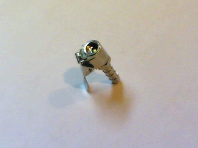

В общем всё вышло как и говорил Витя гость, разобрал наконечник для золотника - там была смятая резиновая трубка. Нашёл подходящий шланг, вырезал из него с учётом замятия предыдущей резинки новую, но на 2 мм длинней, всё собрал, решил провести пробный тест, нацепил наконечник, загнул язычок и у наконечника оторвались ушки крепления языка Изображение

эти наконечники продаются. Во всяком случае, давненько видел (как по качеству - не знаю).

Непрочитанное сообщение metallict422 » Чт ноя 21, 2013 16:31:24
да, я знаю :yes: куплю на выходных, главное как разбирается знаю уже и знаю, что сильно толстую резинку лучше не ставить :D

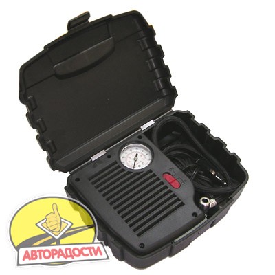

Приобрёл дешевенький насос в кейсе,в Ашане попался 350р :D
дома проверил,и кажется манометр врёт,качаю 1.7атм потом проверяю обычным манометром - показывает 1.5 :hmmm:
может кто пользовал такой?
фото данного девайса

Посмотри вверху сообщение. У меня такой в Петерике.
Добавить могу: тоже сперва врал не сильно, потом как то раз шланг пережался и он в него накачал что манометр зашкалил. Теперь врет больше.
Зимой аккуратней с проводом, твердеет, можно поломать.
За 350р. неплохо, видел насосы куда хуже.
