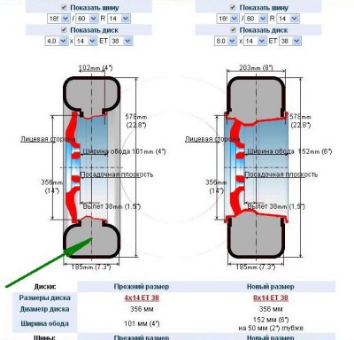

Непрочитанное сообщение Йожык » Сб ноя 09, 2013 8:42:49
Alex писал(а):ЕТ константа...да
но рассматривать этот параметр не учитывая ширину детская ошибка многих :baby:
ЕТ отсчитывается от осевой линии диска, так что на колею ширина диска не влияет.
Сообщения: 42223
Поблагодарили: 5097 раз
Re: Диски литые, кованные. Выбор и установка.
Непрочитанное сообщение Буйный » Сб ноя 09, 2013 18:34:11
Alex, ширина колеса метр. ЕТ константа. Чё будет с колеёй? Мне дитю, если можно :i
Поблагодарили: 121 раз
Непрочитанное сообщение Alex » Вс ноя 10, 2013 8:54:49
Буйный, Толь, ........................
гугл- визуальный шинный калькулятор-
думаю и сам давно видел
Сообщения: 42223
Непрочитанное сообщение Буйный » Вс ноя 10, 2013 17:30:59
Alex, нее, я учебнику геометрии издательства СССР за седьмой класс больше доверяю.
Непрочитанное сообщение Alex » Вс ноя 10, 2013 17:34:52
Буйный, 6" ЕТ38 и 5 "ЕТ38 по твоему учебнику одинаковая колея?
Сообщения: 42223
Непрочитанное сообщение Буйный » Вс ноя 10, 2013 17:39:45
Alex. Мы про ширину дисков или покрышек говорили ранее?
Alex писал(а):6" ЕТ38 и 5 "ЕТ38 по твоему учебнику одинаковая колея?
Нет :no: .
Непрочитанное сообщение JET » Вс ноя 10, 2013 17:48:32
Сань, если по замер по наружному краю отпечатка протектора (неправильный) - шире будет у 6 дюймовых (на 1-2 мм при условии резины одного размера)
Но колея будет одинакова, так как расстояние между серединой отпечатков будет одинаково, изменится только площать опоры на грунт.
Для зменения колеи нужно менять вылет.
http://ru.wikipedia.org/wiki/Колея_(транспорт)
Непрочитанное сообщение Alex » Вс ноя 10, 2013 17:51:21
Буйный писал(а):Alex. Мы про ширину дисков или покрышек говорили ранее?
где?
Непрочитанное сообщение Alex » Вс ноя 10, 2013 17:52:13
Буйный писал(а):Нет
слава богу. :-J
Lamzar
Сообщения: 557
Благодарил (а): 186 раз
Поблагодарили: 27 раз

Непрочитанное сообщение Буйный » Пн ноя 11, 2013 16:07:20
Alex, мне сегодня ночью колея приснилась. Саш, вертикально-продольная ось колеса совпадает с осью по которой замеряется ширина колеи? Я её (ось) пометил стрелочкой на скрине. И для наглядности взял диски 4J и 6J, но с одинаковым ЕТ. Догадываешься, к чему я? :hmmm:
Непрочитанное сообщение JET » Пн ноя 11, 2013 16:34:54
Я об этом писал несколько постов выше... КОЛЕЯ останется неизменной.
