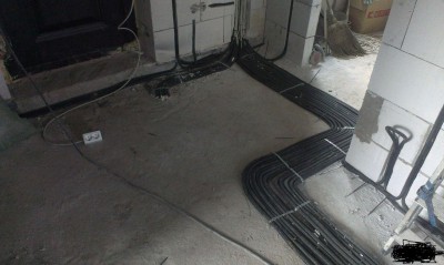

Иван,вот так по полу мы примерно делали разводку в монолитных домах----фото не мое...просто пример нашол
Это уже подвод к щиту....а дальше трубы расходятся по своим группам ....световые до выключателя (там распайка и на светильник подьем от выключателя
На розетки можно коробку,а можно и в розеточной коробке расключится

Непрочитанное сообщение Иван64 » Вт фев 16, 2016 15:56:02
Артур, так и будем делать)). А розетки я пускаю шлейфом, над выключателем ставлю распаячную коробку
