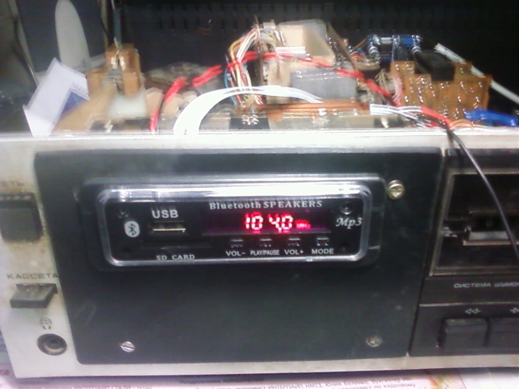

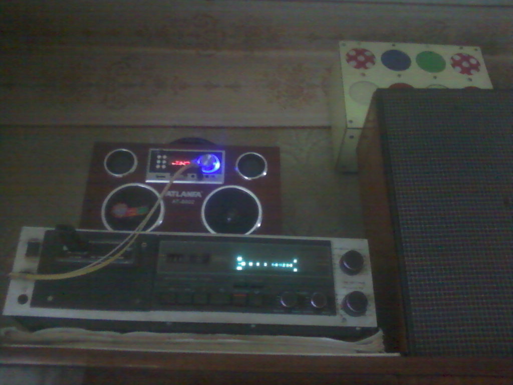

А маяк мой начинает репеть левый канал через некоторое время работы, хоть с нагрузкой , хоть без
Добавлено спустя 41 минуту 40 секунд:
Испытую сейчас маяк , подключив по старинке отдельную магнитолу на вход маяка - то есть на концы 7-8 , те что писал Толик. Не пойму конечно я почему соединив выход магнитолы и выход маяка получаем усиление и играют колонки маяка. Кстати играют они кажись так само по громкости, как и через вход записи маяка, только световые индикаторы начинают подмигивать еле еле если только на максималку врубить.
Короче таким способом я проверяю чи пашет у меня левый канал выход на колонку. Может там глюк только со входом маяка.
Добавлено спустя 37 минут 44 секунды:
Вот уже полчаса играет без проблем.
Сейчас попробую эту магнитолу дать на вход звуковой, который глючит. посмотрим. Поиспытуем

подаешь на 7 и 8 это и есть крутилка громкости.
Добавлено спустя 13 минут 18 секунд:
вообще находишь на плате индикатора А7 разъем 8ногий, там 1 ножку подпаиваешь к 7 точке на плате регулятора громкости, 2 на плате индикатора также с 8 на плате регулятора громкости и индикаторы весело бегают в такт музыке.
на плате усилителя мощности А6 уменьшаешь или даже совсем закорачиваешь резисторы R5 и R6 и мафон орет аж дифузоры выпрыгивают в динамиках.

Попробовал и такой вариант- на вход звукозаписи соединил коричневую магнитолку- через полчаса зарепело как и с мп3 модулем. Значит однозначно модуль не при чём. Будем копать далее. Поменял блок питания на модуль.
Добавлено спустя 11 часов 52 минуты 24 секунды:
Прислали мне схему переделки для подклюсчения маякка. но я вот ещё нашёл - ореанда. Тоже от внешнего источника играет. Слабая, но играет. Есть выходы на большие колонки - точка тире. Но тут токо 10 ватт. А маяк вроде как 50 ватт.
