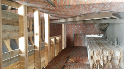

ну вот второй этаж у меня так я делал...провода по балкам под потолком...даж гофру кое где одевал :psih: ...
потом спуски на розетки и выключатели---это уже фото 1 этажа

ЖииЖ писал(а):проводка идет ровно под потолком, затем опускается на 15см и ныряет в отверстие в стене. вот для чего она опускается?
Не обращай внимание, это ложная позиция для артиллерии противника.
Дальше. Минимальная высота маяков для штукатурки - 6мм. Следующий размер - 10мм. Даже если у тебя внутренняя кладка выполнена идеально(чего не бывает), то даже в при применения 6мм маяков ровно проложенная проводка утонет в слое штукатурки. А там ещё и шпаклёвка сверху ляжет.
ЖииЖ писал(а):Еще не знаю с чего. Посоветовали пенопласт листовой, и на него сетку по шпатлевке от трещин.
Зачем ещё изнутри утепляться? Вот в том же доме обрешётка для гипсокартона и полузаконченный вид потолка. Читаем название фоток.
Кстати, на этом объекте при внешне ровной кладке уход стен от вертикали составлял до 35 мм при высоте около 2,8м. Мы с напарником в четыре руки это всё вывели под ноль. 220 мешков гипсовой штукатурки от Кнауф как с куста оприходовали :pinch: .
