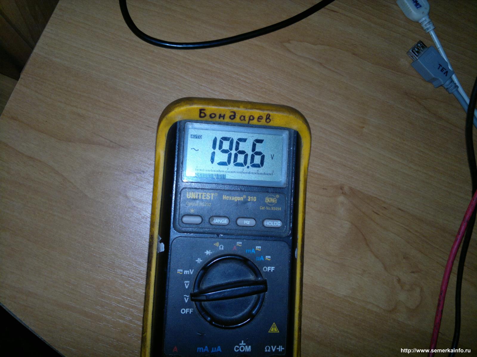

Антон80 писал(а):иногда и 220 ровно бывает
Это когда твои "соседи" по фазе вырубают свои электробойлера, электротёплые полы и прочую мощную хрень :yes: .

200 --это нормальная напруга...я б сказал даже отличная :D ...
у нас 200 хрен дождешся

Антон80 писал(а):200, 227, 248
Сейчас 213, 237, 236. Куда же пересаживаться?!

Антон80 писал(а):Антон80 писал(а):
200, 227, 248
Сейчас 222, 232, 238.
200, 227, 248
от же как переменчив мир (w00t)
походу ток переменный у тебя :thum1: :beer2: :beer2:

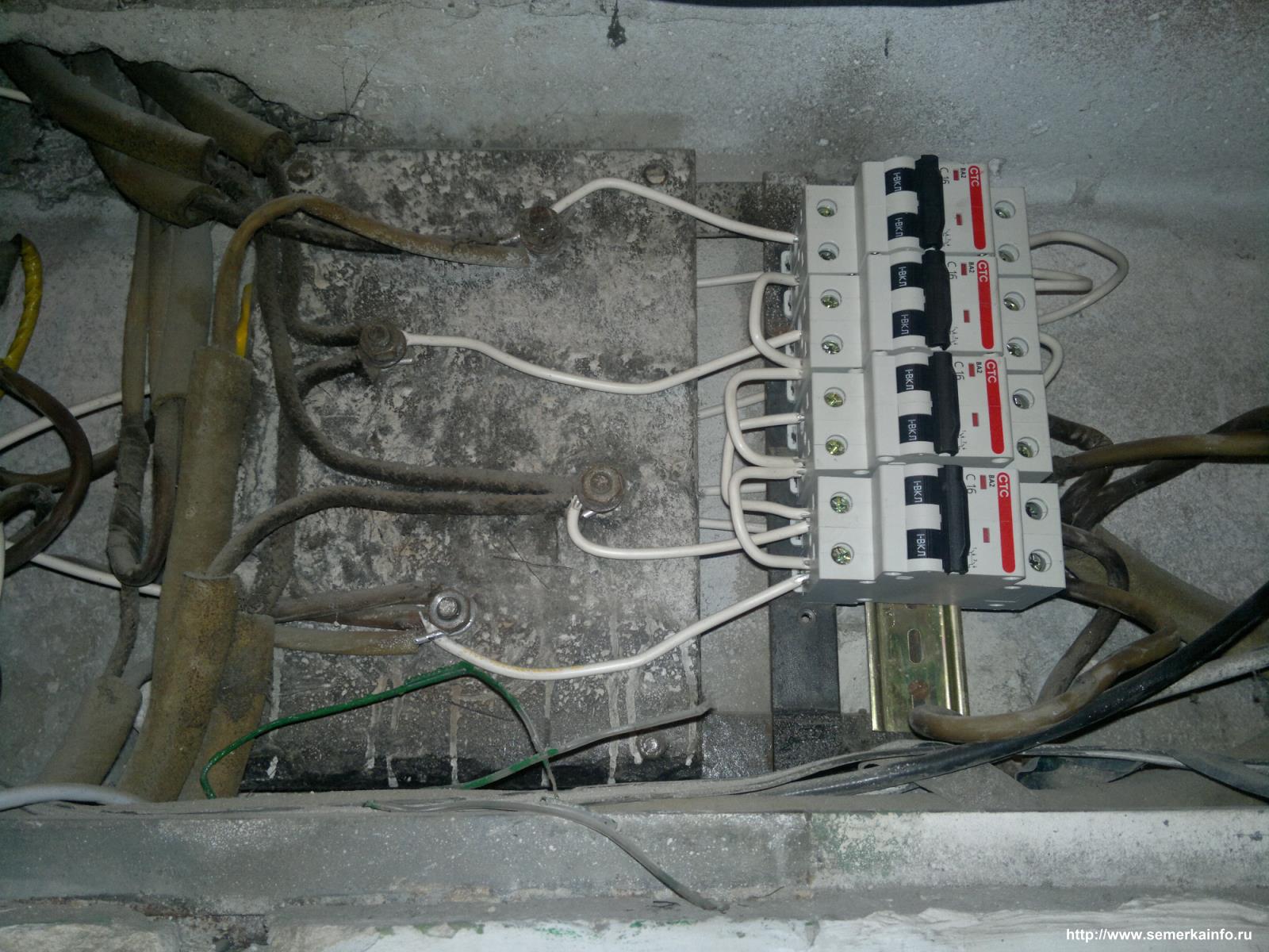

Куда? Не понял. Счетчики в квартирах :D
В подъезде 4 автомата. Квартир тоже 4. Автоматы ...
да что я говорю, сейчас покажу.
Добавлено спустя 3 минуты 45 секунд:
Мой верхний. Нужно подсесть ко второму сверху. Провод откушу от своей фазы и сделаю перемычку ко второму автомату.
безобразие :crazy:

не...у нас в хрущах стоят вводные автоматы (кое где),а в основном пакетники.....потом счетчик,а потом отходящие автоматы уже на группы в квартиры
я как то писал что притуляются к автоматам пожилых людей гандоны всякие
а у вас в хрущах ,что всегда так было???в смысле счетчики в квартирах???...или вы уже сами так сделали
у нас бывают заказы на перенос счетчика в квартиру---но редко...щас счетчики не воруют...поэтому всем пофиг
Добавлено спустя 6 минут 2 секунды:
а так то да...щиты гадюжные в хрущах..жуть...страшно лазить...
еще и шприцы валяются...а как то мыш видел дохлую
Добавлено спустя 8 минут 3 секунды:
зачем провод кусать...надо его просто открутить от автомата....мало ли на твоей фазе будет праздник---вернешся назад на нее
и ...это...у вас я смотрю по нулевым перемычкам --ты последний
так вот попробуй от нижнего автомата себе ноль подключи большой перемычкой--мож поможет :hmmm:

Непрочитанное сообщение Антон80 » Ср фев 25, 2015 20:28:11
артур с писал(а):а у вас в хрущах ,что всегда так было???
В моем доме так и было.
артур с писал(а):зачем провод кусать...надо его просто открутить от автомата
Откусить от транзита и открутить от своего автомата. Потом зачищу, изогну и посажу перемычку между автоматами.
артур с писал(а):попробуй от нижнего автомата себе ноль подключи большой перемычкой--мож поможет
Не... Очень сильно сомневаюсь. Разве что протяжку по всем автоматам сделаю.

а ты мерял на болтах или на клемах автоматов...???
Добавлено спустя 4 минуты 11 секунд:
меня одного глючит---или верхняя фаза на болту зажата как то не по товаришески :hmmm:

Непрочитанное сообщение Антон80 » Ср фев 25, 2015 20:36:28
Я мерил даже в щитке на первом этаже. Все то же самое, только на несколько вольт больше по каждой фазе. На болтах тоже мерил, естественно.

Добавлено спустя 3 часа 6 минут:
200, 227, 248
Замер сейчас
228 228 236
я на средней.
