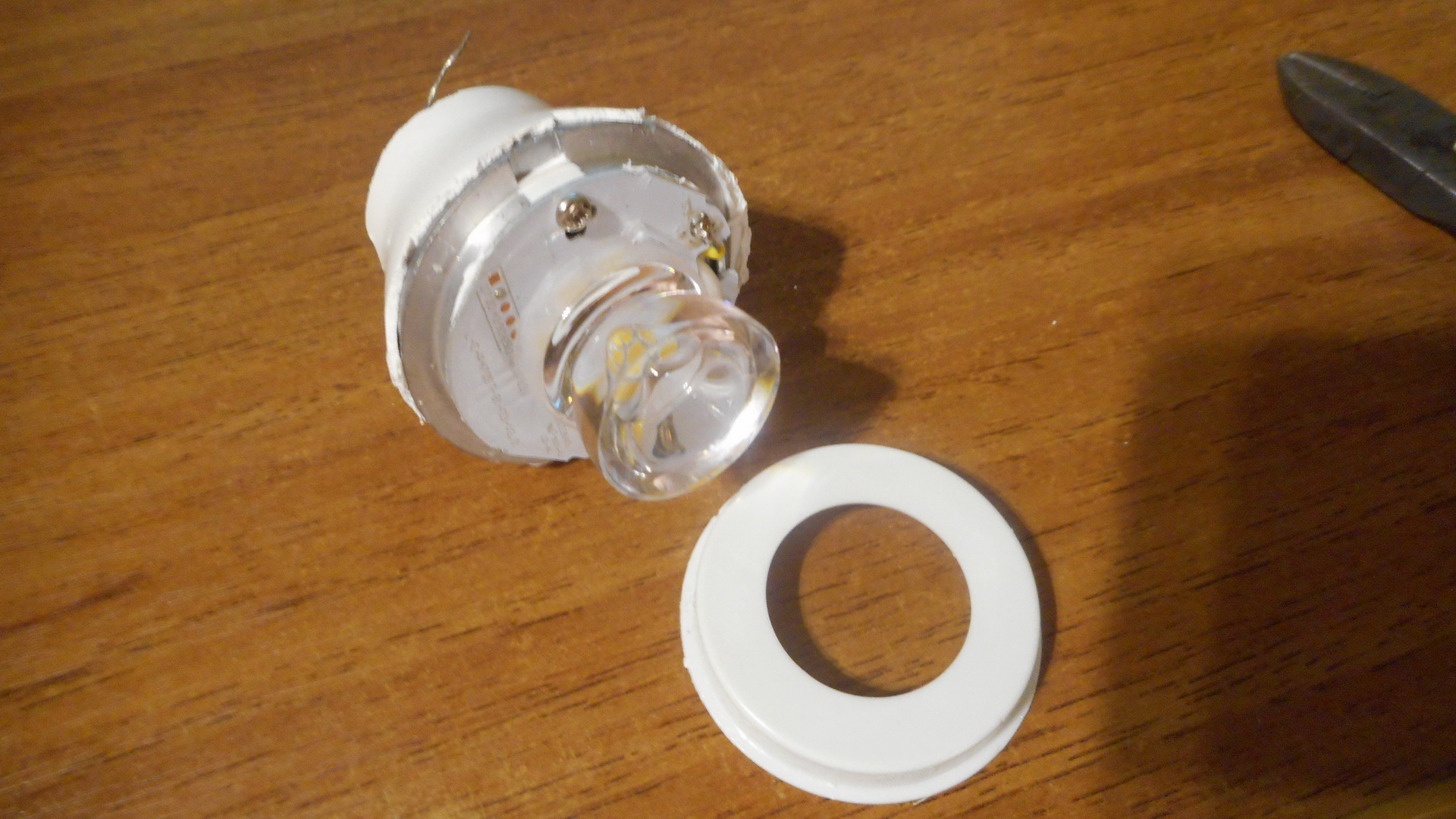

Мне сказали что поменяют без проблем, но конкретно эти лампы уже не производятся. Выдали возможно откуда нибудь со склада бракованных.
Наверное придется менять на совсем другие.

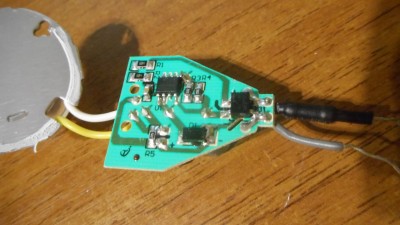

Открывается лампа очень легко, резьба внутри цоколя вся кривая. Внутри там плата и крошечный трансформатор.

bilbo писал(а):Внутри там плата и крошечный трансформатор.
если есть трансформатор то скорее всего полноценный драйвер, я бы попробовал поремонтировать, но если меняют, то смысла конечно нет.

Непрочитанное сообщение bilbo » Пн май 02, 2016 20:29:14
артур с писал(а):Х-ТАZ вон паяет их вроде...и ты паяй (w00t)
Там плата размером примерно с рублевую монету, на ней трансформатор. Я свой паяльник туда только поднесу - сразу все отвалится наверняка. А если дело в светодиодах, то их фик вытащишь, прозрачная часть видимо вклеена в корпус. :psih:

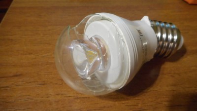

bilbo, а вывод какой для нас лузеров?
Re: Освещение дома - экономки, светодиоды, галогенки :)
Непрочитанное сообщение bilbo » Пт июл 01, 2016 6:11:34
Да просто варварский способ разбора, с целью посмотреть как оно устроено. Получается что цоколь откручивался, а стекло было на герметике.
Конкретно у этой корпус хлипкий, треснул сразу пополам, стекло тонкое, лопнуло от легкого нажатия. Как это чинить непонятно, на микросхеме все вроде бы цело, ничего не отвалилось.

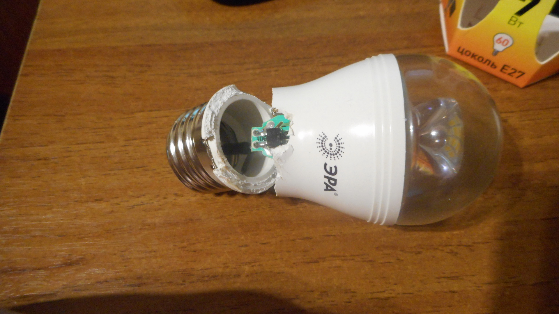

Спрошу проще - «ЭРУ» брать или нет?
Непрочитанное сообщение bilbo » Пт июл 01, 2016 6:17:06
Это не новая вроде. :hmmm: Ну судя по дате выпуска год отработала исправно.Я что то подзабыл когда её брал.
Добавлено спустя 3 минуты 27 секунд:
Во, нашел когда брал её. :D
Сб окт 31, 2015
взял Эра 7вт, теплый белый.
Светит нормально, но заметно дольше разгорается, секунды две, три, после включения.
Добавлено спустя 2 минуты 21 секунду:
Полгода значит отработала.
Добавлено спустя 15 минут 19 секунд:

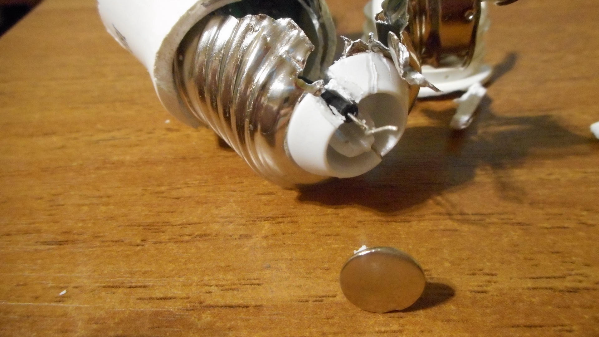

Видимо предохранитель стоит на центральном проводе 220. Зачем. :hitro:

Непрочитанное сообщение bilbo » Сб июл 02, 2016 18:41:22
Резистор стоит, какой не знаю, как его определить по маркировке? И вообще зачем он там? :hmmm:
Сообщения: 47920
Благодарил (а): 1508 раз
Поблагодарили: 3737 раз
Непрочитанное сообщение Антон80 » Сб июл 02, 2016 20:12:30
Предположу, что это такой предохранитель... Или же нечто токоограничивающее, не позволяющее произойти КЗ в случае пробоя в электронике схемы :hmmm:

Непрочитанное сообщение Иван64 » Сб июл 02, 2016 20:43:29
Не знаю стоит ли в сберегайках такое сопротивление, но при перегорании в некоторых лампах происходит КЗ. В светодиодных пока такого не наблюдал

bilbo писал(а):как его определить по маркировке
Непрочитанное сообщение bilbo » Вс июл 03, 2016 4:03:42
Спасибо, это резистор 90 Ом. Ставятся они в цЕпи 220 для защиты других элементов, диодов обычно, наверное.

bilbo писал(а):Спасибо, это резистор 90 Ом.
:hmmm: :hmmm: Первая красная полоса, потом жёлтая, зелёная..245, множитель не видно
Непрочитанное сообщение bilbo » Вс июл 03, 2016 7:20:49
Точно 245, а я считал наоборот и с двумя черными полосками. :D

Непрочитанное сообщение Антон80 » Вс июл 03, 2016 10:43:14
Что там за проволочка виднеется на резисторе?
