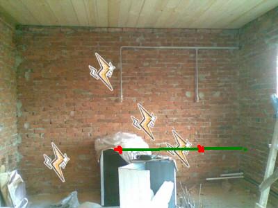

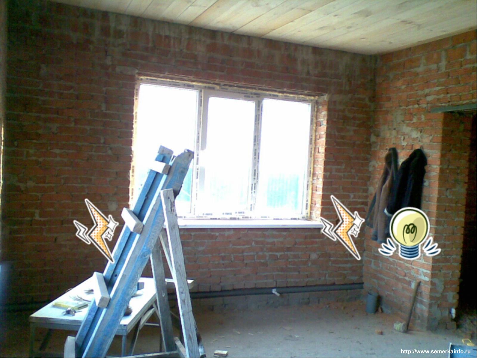

Друзья, не откажите в помощи. Я сюда выложу фоты комнат-сможете прорисовать как провод кидать и где распред коробки ставить? У меня то намктки есть, да ошибиться не хочется. Готовлю фото первой комнаты - самая геморройная - кухня.
4 стены от входа и по часовой стрелке. Молнии это розетки лампочка это включатель. Скреативил на смарте) комп вне досягаемости.

Непрочитанное сообщение ЖииЖ » Вс мар 15, 2015 19:10:40
Артур не буду штробить-и так все нормально ляжет под штукатурку. ток может на поворотах кабеля зубилом ямки поделаю. Артур я напишу щач где какие группы и потребители-мне бы с кухней разобрться а остальное не сложно.
1 фото( слева направо) холодильник (1 группа), 2розетки для всего (миксер, чайник, мультиварка, блендер и т.д.)(2 группа)
2 фото (слева направо) пьезорозжиг плиты и подсветка духовки (1 группа), вытяжка (1 группа), 2розетки для всего (миксер, чайник, мультиварка, блендер и т.д.) (2 группа), 2 розетки под газовый котел и его нужды (группу не знаю)
3 фото-2 розетки для всякой мелочи(1 группа), кондиционер группу не знаю.
4 фото-2 розетки для всякой мелочи(1 группа), 2 розетки(телевизор и мало ли что 1 группа). Свет выключателя 2 2х кноплчные оба
Re: Электрофлудилка - II
Непрочитанное сообщение артур с » Вс мар 15, 2015 20:00:35
коробки над первой розеткой в каждой группе
1 группа--коробка---над розеткой холодильника---от нее спуск на роз холодильника,направо --на розетки газ плиты.....налево на розетки всякой мелочи (можно 2 кабеля сразу или коробку над ближайшей розеткой всякой мелочи)
2 группа --миксер чайник мультиварка на 1 фото
почему так???--потому что эта гадость жрет больше всех вместе взятых---поэтому тут я с Антохой соглашусь
3 группа---миксер чайник мультиварка---тоже самое
4 группа--газовый котел
5 группа ---кондишн
6---свет (можно эту группу завязать со светом другого помещения)
ИТОГО---как я бы сделал :) ---2 коробки над входом---свет и 1-я группа
можно конечно навтыкать над каждой розеткой коробки---это делается вредным клиентам обычно---во первых красоты это не добавит---во вторых,распайка каждой коробки--1200 :devil:
