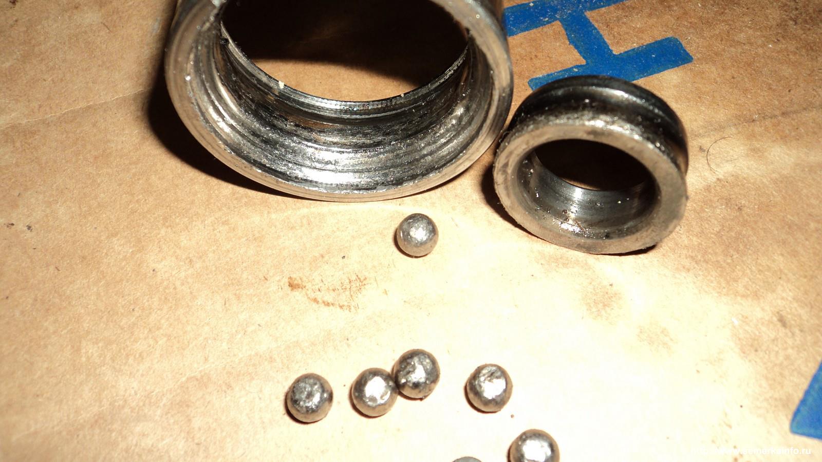

Продолжим.Поступает пациент с жалобой-осталась только 4 передача,при попытке двигаться на остальных передачах раздается скрежет.
Вскрытие показало-предположительно из-за разрушения переднего подшипника промежуточного вала КПП промвал начал жить своей жизнью,сломался,по дороге сломав болт блока шестерен V-й передачи и передачи заднего хода.По пути на тот свет промвал забрал с собой первичный вал,картер сцепления(колокол).Сломанный болт блока шестерен выбил заглушку задней крышки,через образовавшеюся дыру из коробки выгнало большую часть масла
шарики подшипника

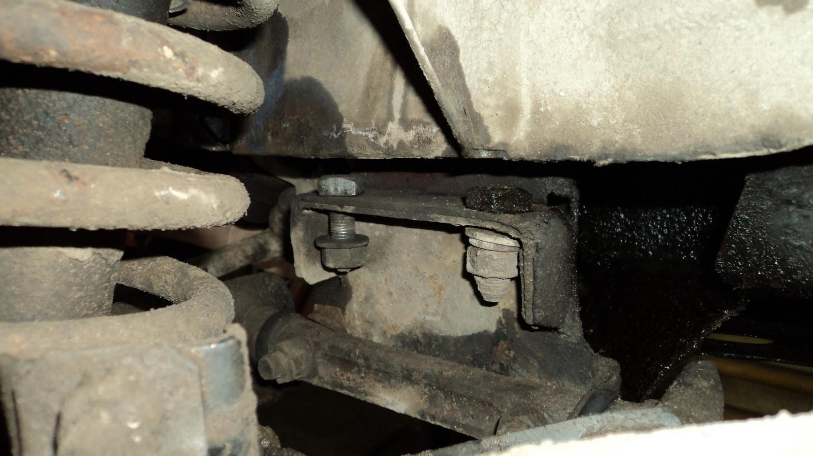

Непрочитанное сообщение рустем » Вс апр 24, 2011 18:09:26
Немного про вырванную балку.Приехал клиент-"ой,чето машину в сторону сильно тянет,мне бы развал сделать".Развал сделали,после того как балку заменили и крепление оной в лонжеронах сделали.При помощи болтов ГБЦ,скруток от рулевых тяг и куска старой балки.

Re: Предельный износ
Непрочитанное сообщение zver117 » Пн апр 25, 2011 19:04:37
да,жестко...
Непрочитанное сообщение рустем » Пн апр 25, 2011 19:05:53
zver117
эх,дороги...
zver117
Сообщения: 540
Модель авто: VAZ 2107
Откуда: 32<<RUS>>
Благодарил (а): 47 раз
Поблагодарили: 20 раз
Непрочитанное сообщение zver117 » Пн апр 25, 2011 19:09:47
эт точно,сам чуть ли не через день под машину ныряю,глянуть не отвалилось ли чего....
