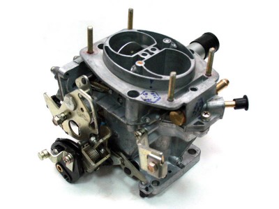

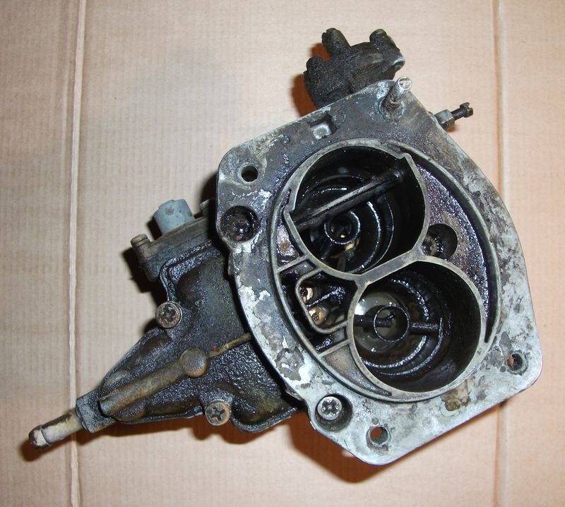

goodwin, вот фото озона
А вот фото солекса
Самое большое отличие как видно в эдаком "хвосте", куда у озона подключается бензошланг.
А чтоб быть 100% уверенным на карбе есть цифры маркировки, напиши их, тогда будем двигаться дальше :)
