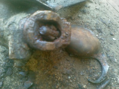

Недавно имел опыт замены колдуна. Сломалась тяга, так же около самого колдуна. Пошел в магаз, с трудом но нашел тягу. Отдал за нее добрых 500р. за кусок прута. Снял колдун и понял, что надо ставить новый, старый превратился в груду ржавчины. В итоге колдун и привод обошелся в 900р. Главное при замене колдуна не сломать трубку которая идет от ГТЦ. Гемор при ее замене еще тот будет. Побрызгать ВД и подождать и неспеша откручивать. Регулировал по мурзилке. Тормоза стали отлично работать.

интересно скока он вообще служит ?
если регулярно смазывать и следить - то наверно долго,
нашел на компе фото своего старого вместе с гнилыми трубками, похоже никто не трогал его с момента выпуска (1996г)

Нда :hmmm: его походу не только не мазали , но и мовилём даж не пшикнули не разу :eptel:

Капец. Бывает же. Служит колдун долго, лет 10 точно, если машина не в Москве.
