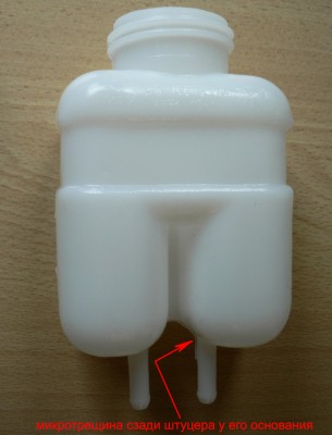

Санёк64 писал(а):точнее из под шланга который идет от бачка к штуцеру ГТЦ
А может не из под шланга, а по шлангу?.. Бывает трескается штуцер на бачке расширительном, при чём со стороны щитка, да ещё и снизу бачка, трещины не видно, откуда подтекает не понятно... шланги то сухие?..
Долго сам искал как-то, то сухой ГТЦ, то в тормозухе, пока шланг не шевельнул случайно посильнее...

У меня на последней семерке на бачке подтекало через трещинку в том месте, где выемка под хомут крепления бачка к кузову.
С этим уже сталкивался,менял бачок...
Так вот мужики,по приходу в гараж,обнаружил причину течи жидкости из ГТЦ,был обломлен штуцер на ГТЦ,не проблема,пошел купил ремкомплект,заменил,течи нет,ВСЁ сухо,поснимал передние колёса,ещё раз всё посмотрел,сухо(шланги,трубки,цилиндры)Прокачал ещё разок передний контур(наверное раз в 10 за неделю),продиагностировал направляющие колодок,ходят отлично,не закусывают,поехал за супругой,первые километров 5 всё отлично,тормоза и тишина,и снова начался писк от передних колодок...да что такое...блин...что ещё нужно...и педать тормоза снова ходит с ,,прикусом,,...уже голову сломал,что ещё сделать....

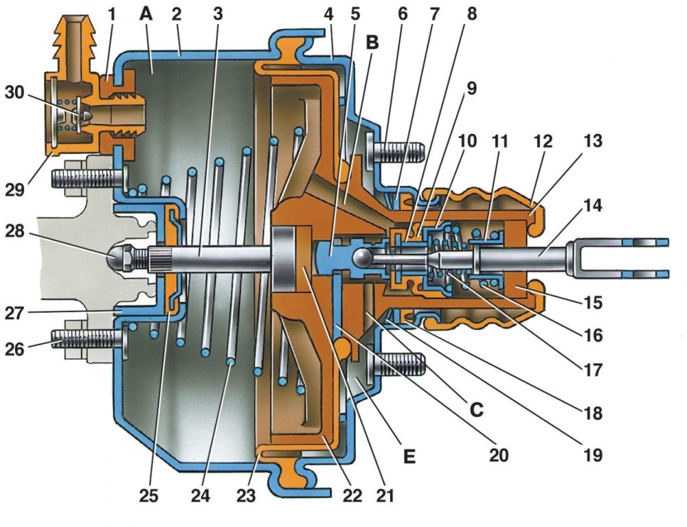

Санёк64, а не померять ли тебе выступ штока ВУТа?..
Регулировка выступания головки штока вакуумного усилителя тормозов
[youtube]4RhLva_n8No[/youtube]
Re: Проблемы с тормозами
Непрочитанное сообщение гость » Ср июл 19, 2017 18:18:27
Выступом можно было ограничиться при социализме. Сегодня ГТЦ делают все, кому не лень. Потому надо контролировать и собственно зазор.
splatty
Сообщения: 299
Зарегистрирован: Пт апр 12, 2013 4:12:09
Модель авто: Duster Drive
Откуда: Псков
Благодарил (а): 11 раз
Поблагодарили: 18 раз
Непрочитанное сообщение splatty » Ср июл 19, 2017 18:30:07
Кстати, а какой должен быть зазор в мм? Что-то не видать... Тут его на схеме вообще нет...

splatty писал(а):Кстати, а какой должен быть зазор в мм?
Не регламентируется. В идеале его вообще не должно быть, точнее зазор там должен быть 0 мм, но без «натяга».
