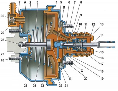

Санёк64, а не померять ли тебе выступ штока ВУТа?..
Регулировка выступания головки штока вакуумного усилителя тормозов

Выступом можно было ограничиться при социализме. Сегодня ГТЦ делают все, кому не лень. Потому надо контролировать и собственно зазор.

Кстати, а какой должен быть зазор в мм? Что-то не видать... Тут его на схеме вообще нет...

splatty писал(а):Кстати, а какой должен быть зазор в мм?
Не регламентируется. В идеале его вообще не должно быть, точнее зазор там должен быть 0 мм, но без «натяга».

Так там внутрь ВУТ сложно течь... там же уплотнитель штока 25 стоит...
http://www.autoprospect.ru/vaz/2107-zhi ... telya.html
