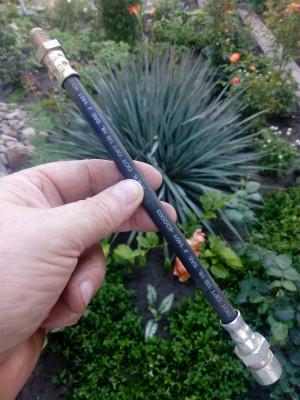

О, пока лазил по шкафчикам, нашел шлангочку, они ж там все одинаковые, что зад, что перед? Или нет? Надо погуглить.

PECHKIN писал(а):
Чт июл 15, 2021 17:25:32
Разные. Перед 21010-3506060-01. Зад 21010-3506085-00. Тот, что на фото, похож на задний.

Непрочитанное сообщение PECHKIN » Пт июл 16, 2021 12:32:34
Пт июл 16, 2021 5:30:15
Разные.
Да, это задний! Погуглил уже с утра. Вероятно, я брал в комплект, когда менял в 2004 тормозные шлангочки, но задний почему-то решили не ставить.
