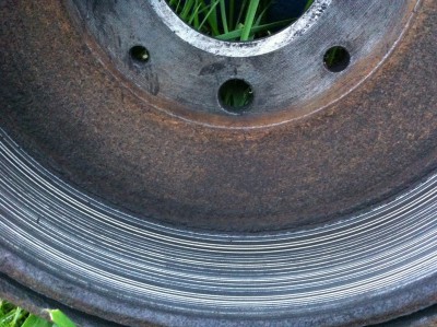

гость писал(а):По фото тяжело рассмотреть. Так и хочется взять в руки и повертеть :) .
Витя, поверь мне, нет там чугуна. Я могу отличить чугун от люминия)), они очень легкие, с чугунной вставкой чуть потяжелее
Поблагодарили: 2288 раз
Re: Вопросы про задние тормоза
Непрочитанное сообщение гость » Вс июн 05, 2016 15:30:08
Интересно.
Непрочитанное сообщение bilbo » Вс июн 05, 2016 15:40:35
АЛ-35
Силумин. Алюминий литейный+кремний. Материал для ГБЦ.
Непрочитанное сообщение гость » Вс июн 05, 2016 17:59:48
Какой-то засекреченный сплав, хотя везде применяется.

Иван64 писал(а):нет там чугуна.
Ты их уже поставил? :eptel:
Иван64
Сообщения: 2484
Модель авто: ВАЗ 2111
Откуда: ПИТЕР
Благодарил (а): 220 раз
Поблагодарили: 214 раз
Непрочитанное сообщение Иван64 » Вс июн 05, 2016 19:35:02
Да поставил, только еще не катал. Поменял трубки, шланги и прокачал
Непрочитанное сообщение четвёрковод » Вс июн 05, 2016 19:53:05
Торец обруча блестит, всё остальное нет.
ал 35 о конструктиве не говорит.
хорошо хранились и не долго.

четвёрковод писал(а):Торец обруча блестит, всё остальное нет.
Все блестит, это такой ракурс фото
Непрочитанное сообщение четвёрковод » Вс июн 05, 2016 20:18:21
Время покажет :-J

Мои старые барабаны производства Автореал

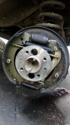

Здравствуйте. Это задние левые колодки.
Разобрал, думал колодки стерлись...менял тыщ 50 назад. Ручник почти не держит при полностью натянутом тросе. Жидкости в бачке ушло за год 50 грамм.
Мне кажется, подтекают тормозные цилиндры? Под манжетами ибо она есть. И замазано внутри тоже ей...
Менять тормозные цилиндры и трубки? Что ещё купить, кто подскажет? А то разобрать я разберу...а потом окажется, что я какую шайбу не купил...
И чем очистить грязь?! Извел баллон очистителя для тормозов, грязи меньше не стало...стиральным порошком, горячей водой и щёткой ? Или соляркой брызгать?

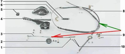

Непрочитанное сообщение рустем » Ср окт 12, 2016 8:33:42
oooshiva
Солярой не стоит мыть колодки,железо можно,а колодки нет,лучше бензином.
Если РТЦ мокрый,то меняй.
И самое главное-не держит ручник.
При полностью отпущенном тросе ручника (для снятия барабана) тяга привода ручника должна быть оттянута назад к колодке под действием пружин тормозного механизма.
На схеме указал твое положение красным,а нужное зеленым.
Это бывает из-за кривого изготовления колодок (колодки Начало изначально такие),различных лишних зазоров (пример указал синим).
То есть надо добиться того,чтобы тяга стояла максимально назад,и при малейшем движении ручника колодки начали раздвигаться.Например,в точке,указанной синей стрелкой,мы иногда подваривали каплю сварки для устранения люфта

Ни фига себе...это у меня на несколько сантиметров сдвиг? При отпущенном ручнике...украинские колодки...ай ай ай

рустем писал(а):Например,в точке,указанной синей стрелкой,мы иногда подваривали каплю сварки для устранения люфта
:yes: :yes: .. или вставить кусок П-образной пластины или менять распорную на планку на новую, длинную/не изношенную.

oooshiva писал(а):Ручник почти не держит при полностью натянутом тросе.
Если трос тянется, а таких никуда не годных тросов море, то ничего не сделаешь без замены троса на нормальный.
oooshiva писал(а):При отпущенном ручнике
:slap: :palcheg: ты его сначала полностью отпусти, а не просто ручник вниз, а потом бочку катить будешь на колодки.
oooshiva писал(а):Мне кажется, подтекают тормозные цилиндры? Под манжетами ибо она есть.
Ага, но ездить еще можно было бы, если бы не видел.

как называется эта верхняя раздвигающая пластина?
Непрочитанное сообщение Миша » Пт окт 14, 2016 0:02:11
планка распорная ручного тормоза. вроде так..

oooshiva писал(а):как называется эта верхняя раздвигающая пластина?
Планка разжимная, 21010-3507036.

А стояночный тормозной трос какой?! Их два вида продают. Длинный и короткий ...

короткий от рычага до натяжителя, длинный от натяжителя к колодкам. тебе длинный надо. короткий с кольцом с одной и шпилькой с другой стороны.

oooshiva писал(а):Их два вида продают. Длинный и короткий ...
На всю классику трос ручника один, в том понимании который воспринимают продавцы и покупатели - 21010-3508180-00. Не говорю про тот, который выше описАл тёзка -21010-3508068-00.
