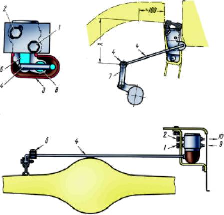

Тот конец торсиона длиннее, чем тот, который входит в колдун.
При чем довольно сильно... Я всегда и думал что логично двигать его (тот что к мосту прикручен). Так ослабляем болты колдуна, откручиваем конец торсиона (с моста) И теперь главный вопрос: Между ЧЕМ и концом торсиона должно быть 140мм?

Nikita Никита!!! Торсион НЕ РЕГУЛИРУЮТ!! Регулируют положение колдуна на овальных дырках двумя болтами таким образом, что бы ОН лишь касался короткого плеча торсиона(того , который под резиновым чехлом). Но! Предварительно, нужно выставить расстояние 140 +/-5мм от длинного конца торсиона(тот, который у кулисы) до верхнего продольного лонжерона(поднятием кузова). Хитрая приспособа не нужна, она для ленивых СТОшников.
Дык что б выставить надо открутить. Как например сменить 130 на 140 если конец торсиона прикручен? Надо выставить растояние подвести колдун, а после этого прикрутить...

Nikita писал(а):Как например сменить 130 на 140 если конец торсиона прикручен?
Буйный писал(а):(поднятием кузова).
только! Разбирать ничего не нужно - только отпустить/затянуть два болта крепления колдуна! Надеюсь, теперь всё понятно..

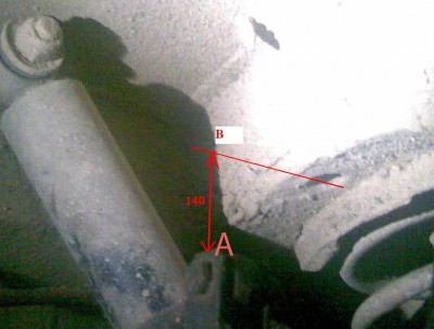

Так я и не понял из этой темы где находится точка "Б" отрезка А-Б, который при регулировке "колдуна" должен быть 140+/-5 мм?

вот так:
но у меня такой вопрос: линия соединяющая точки А и В (которая 140 мм) должна быть вертикальной (перпендикулярна поверхности земли) :question:
потому что например на картинке из мурзилки мужик держит линейку не вертикально, а с наклоном в сторону багажника

D.I.M.A.R. Вот правильная схема замера
Благодарил (а): 299 раз
Поблагодарили: 624 раза
Re: Регулировка "колдуна"
Непрочитанное сообщение D.I.M.A.R. » Сб сен 03, 2011 10:20:07
значит вертикально, понял, буду регулировать
