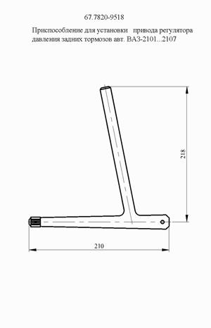

mik58
Сообщения: 2027
Поблагодарили: 217 раз
Re: Регулировка "колдуна"
Непрочитанное сообщение mik58 » Вт май 08, 2012 20:20:19
чертежик
