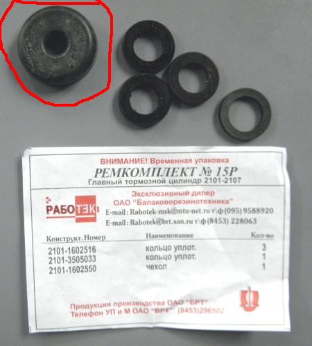

Собираюсь менять главный тормозной цилиндр. Прочитал, что между ним у ВУТом должно быть резиновое уплотнительное кольцо. Пожалуйста киньте ссылку на фото как это кольцо выглядит. :smsha:

Вот это оно или другое еще есть?

Lamer писал(а):Вот это оно или другое еще есть?
Максимум оно. Но, кажись, с ВУТ и его нет.

Непрочитанное сообщение прапор » Пт фев 24, 2012 18:23:26
Нет там ни каких колец, а, то что отмечено на фото - чехол или по другому пыльник

Можно, на этот раз мнение по теме Главный тормозной цилиндр без вступлений.
Если с ГТЦ что то не так, его нужно просто поменять на новый, как и писалось в первом посте. Советую, от чистого сердца и без " Понтов", ни а каком ремкомплекте для ГТЦ не думать, даже во сне. Надеюсь, что буду услышан и тема с кольцами просто будет закрыта.
P.S
При установке ГТЦ ни какие уплотнительные кольца не требуются. Он сам по себе герметичен, и, просто фиксируется на Вакумникуе двумя винтами.
