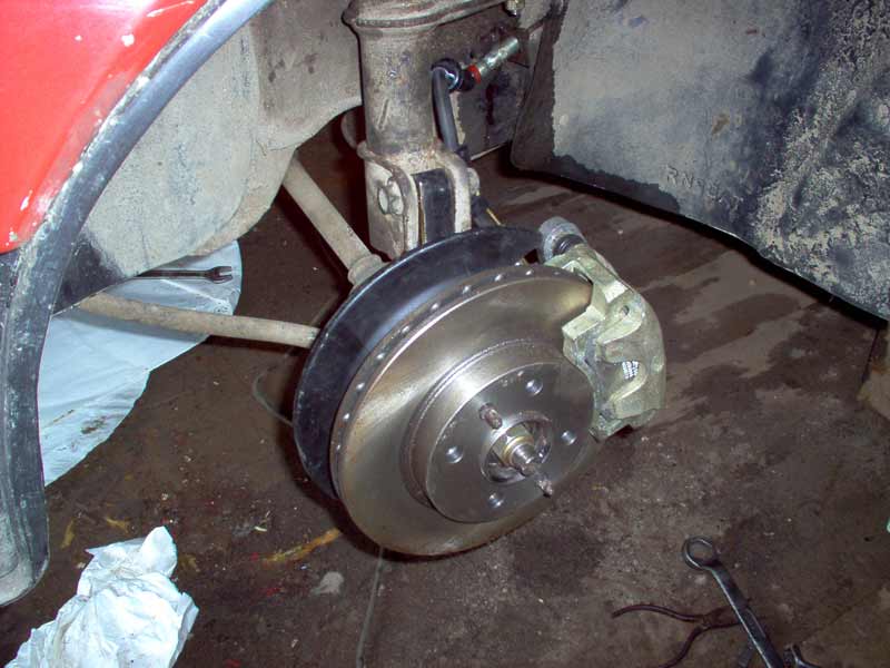

Как думаете, стоит ли ставить на классику, тормозные диски от ваз 2110, вентилируемые на 13, и суппорт ваз 2110? В принципе плюсов много, лучше охлаждается диск, да и суппорт меньше, и легче, и не 2 поршня как на классическом, и конструкция проще, что скажите?

По поводу кулака я хз, никогда не задавался этим вопросом. А вот по поводу диска, там особо и переделывать не надо. Только планшайбу поставить и всё.

Я так понял кулак меняется только для избавления от конических подшипников, а для установки ДТ от ПП его можно не менять. :hmmm:
Чота смотря на верхнее фото мне кажется что стоковая штамповка упрется в суппорт... :hmmm:

JET писал(а):Чота смотря на верхнее фото мне кажется что стоковая штамповка упрется в суппорт...
:slap:
На фото ведь не классика... :i
