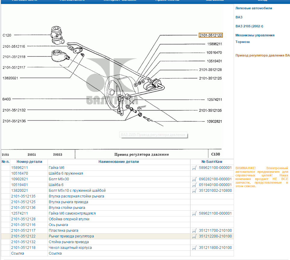

Добрый день прошу подсказку может кто знает где можно достать размеры (Ось ВАЗ-2101-07 рычага регулятора тормозов) он заржавел хочу его знакомому токарю заказать у нас их в магазине просто не возят говорят все целиком бери . Полностью комплект не хочу покупать он дороговато стоит

Рисуй чертёж сам. Там НЕТ ничего сложного.

Просто у меня нечего не разобрано хотел заранее подготовить
Поблагодарили: 1275 раз
Re: Ремонт колдуна(регулятора тормозных сил)
Непрочитанное сообщение zombie177rus » Вт янв 27, 2015 9:02:56
Купи новое! На тормозах НЕЛЬЗЯ!!! экономить. Родственников пожалей!

Да регулятор целый просто из-за этой втулки он не работает она сгнила хочу с нержавейки ее замутить

Антоха875, Антон, купи "колдун" в сборе, обслужи его с новья и не колдуй. Советовать ликвидировать его я не имею морального права, хотя опыт имеется.

прикол в том, что я тоже искал эту штуку, потому как с колдуном она не продается вместе. Колдул лежит на прилавке без этой фигни(хотя колдун типа оригинал от лада имидж). Привод регулятора также без этой детали. Пол города объездил но в итоге нашел, взял несколько в гараже валяется, скину размеры как нибудь.
А если есть у тебя в магазине все сборе, то конечно нужно брать все целиком не раздумывая.
