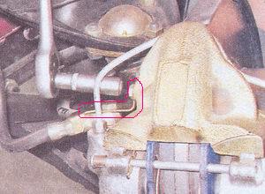

Речь вот об этой штуке что обведена

1 народ эксплуатирует
2 по моему мнению не стоит (может перетереть колесом тормозной шланг)
3 крепеж ломается часто, можно засверлить небольшим сверлом и закрутить на саморез по металлу

эта направляющая задает правильный угол установки тормозного шланга, что препятствует контакту тормозного шланга при любом угле поворота колеса

mik58 писал(а):эта направляющая задает правильный угол установки тормозного шланга, что препятствует контакту тормозного шланга при любом угле поворота колеса
:yes: Плюс контрит полый болт крепления тормозного шланга к цилиндру.И без нее народ ездит,но лучше с ней.
