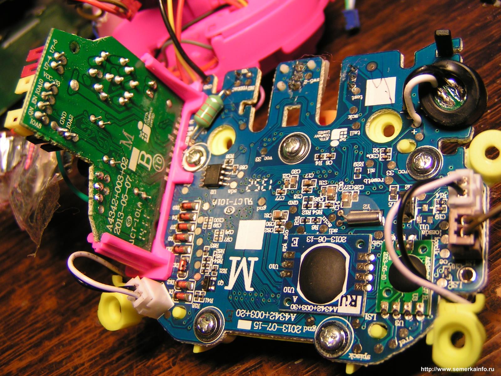

BORODA писал(а):А куда идут провода с платы с 74НС14?
желтый разъём на плате PICT0002 дальше по плате смогу отследить только вечером

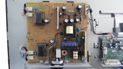

Такс, товарищи радиолюбители, накрывается у меня тут моник PHILIPS 190S
Симптомы - включаем, работает полчаса, потом судя по всему срабатывает защита, экран гаснет. (гаснет именно экран а не подсветка, картинка не просматривается). При этом лампа зеленым горит, типа включен. Дальше - если выключить и сразу включить на несколько секунд возвращается изображение и снова гаснет. То же самое если выдернуть шнур VGA и обратно вставить. Если дать "остыть" - то снова полчаса со старта может поработать. Разобрал корпус, снял металлические экраны, так сказать дал доступ воздуха - работает вторые сутки беспрерывно. Как вычислить засранца, который мешает монику работать? :look: Может типичный симптом какой?

VladiZlav писал(а): типичный симптом
чаще всего дуются кондеры, умирают лампы подсветки или инвертор подсветки
VladiZlav писал(а):дал доступ воздуха - работает вторые сутки беспрерывно
так если попробовать, что греется больше всего

zalex писал(а):чаще всего дуются кондеры,
визуально все норм :look:
Платы монитора PHILIPS 190S

VladiZlav писал(а):визуально все норм
это еще не значит, что кондеры в порядке, текстолит под Q920 потемневший?

zalex писал(а): текстолит под Q920 потемневший?
не, под С920 все чисто :yes:

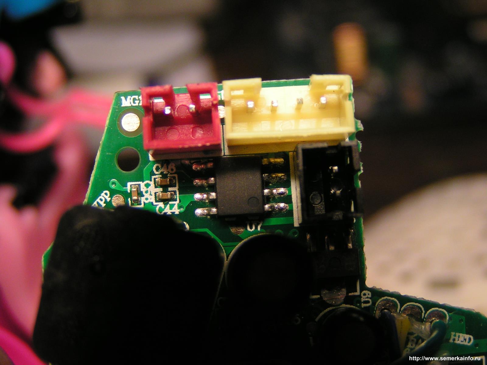

zalex писал(а):желтый разъём на плате PICT0002 дальше по плате смогу отследить только вечером
под разъемом надпись decorder
первая нога (белый провод) звонится на 7 ногу драйвера AT5561S
( http://www.datasheetdir.com/AT5561S-PBF ... er-Drivers )
остальные ноги уходят под залитый компаундом чип.
фото прилагаю
