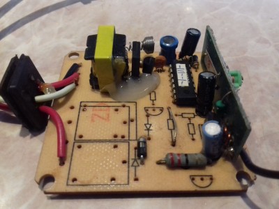

попишу еще чуток, почти доделал зарядное для выше озвученного переделанного на li-ion своего шурика ИС, схема взята от сюда, все будет в штатном корпусе.

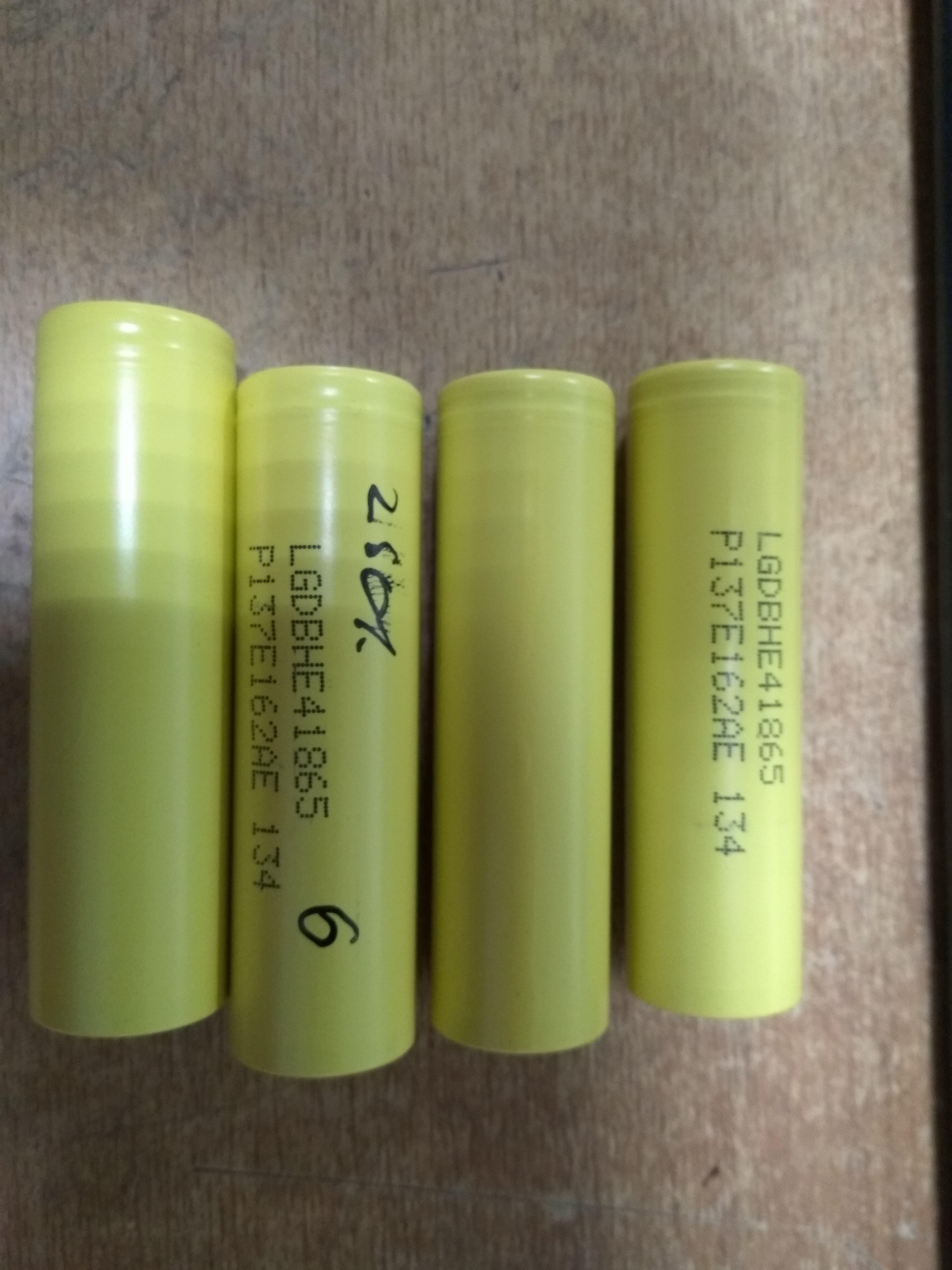

А я тут какраз на днях встречал в нэте аккумы для шуриков уже готовые из 18650 аккумов. В корпусе прямо продаётся.

зарядку надо не забыть прикупить для них тоже, соответственно, либо переделывать штатное, либо, через модулек, как выше на фото, выставить конечный ток и напругу заряда, и следить за светодиодиком на платке, сигнализирующем о окончании заряда.

это зависит от конструктивного исполнения аккума, если банки из аккумуляторов от ноутов, то они априори не защищенные, т.е. без платы защиты, и, даже купив аккум, те же ультрафайер (к стати одни из самых паршивых аккумов) могут не иметь защиты, поэтому в твоем примере плата защиты стоит верно, но на сколько я видел и читал про подобные платы, именно эта не имеет на борту балансира, что в данном подключении довольно важно. и что еще не менее важно, то это токовые возможности это платы, а они скудны для шурика, так вообще ни о чем, сколько видел обзоров на этих платах, ни когда не понимал как они вообще способны что либо крутить!? :cigar:
вот моя плата защиты/балансира, в ней даже есть датчки температуры, но она не дешевая, когда то брал по 600 рублей за штуку. последний раз взял похожую, дешевле, тоже с балансиром, но без температурного датчика.
в этом шурике 8 банок, параллельно-последовательное соединение, для облегчения работы каждой банки, потому как они не являются высокотоковыми, видел видео где подобные аккуму в одиночной схеме, (т.е. по одной банке) в шурике выходили из строя, срабатывал клапан сброса давления, в интерсколе у меня стоят высокотовые вот такие.
честно говоря вместо ультрафаера, я бы посоветовал купить, по крайней мере у нас на авито продают, б/у банки из ноутбучных батарей, они хоть и под уставшие но их емкость будет честнее.
да совсем забыл, писал писал, и забыл, даже если в аккуме есть плата защиты, то это в первую очередь плата защиты, а не заряда, посему она к.м.к. должна отключать аккум от заряда в экстренных ситуациях, и не как не штатно вместо зарадного устройства, все же за зарядом должна следить сама зарядка.
Добавлено спустя 4 минуты 58 секунд:
X-TAZ писал(а):Поэтому можно вставлять в штатное зарядное шуриковское.
ОПять о самом главном не написал, штатное не дает нужного напряжения и тока заряда! ну никак, потому просто так даже с платой защиты его заряжать НИЗЯ, хотя он и будет заряжаться безусловно, но не долго :P

X-TAZ писал(а):Ну вообще-то я считал, что контроллер заряда и даёт нужное напряжение и ток для заряда. Или нет!?
нет не дает, она следит за перезарядом, грубо говоря при пороге 4,2 вольта она отключает аккум от заряда, но зарядить до такой напруги можно и большим током, и быстро, но это ровно как и для свинцового аккума недопустимо, зарядный ток для Li-ion аккума должен быть 1 C (емкости) а плата защиты этого не умеет делать, но она умеет отключать аккум при нижнем пороге напряжения равному 3-3,3 вольта, а так же может его отключить при большом токе потребления, т.е. она следит что бы банка при высоких токах на пример не перегрелась и не жахнула (загорелась), хотя там тоже есть защита в виде клапана.
когда то разбирая нотбучную не защищенную батарею коротнул одну банку, она начала греться, насмотревшись видео, бегом с ней на улицу, на работе дело было, ни чего по сути не произошло, сработал клапан и сбросил давление, а если бы была плата защиты, то она бы отключила аккум, до срабатывания клапана.
