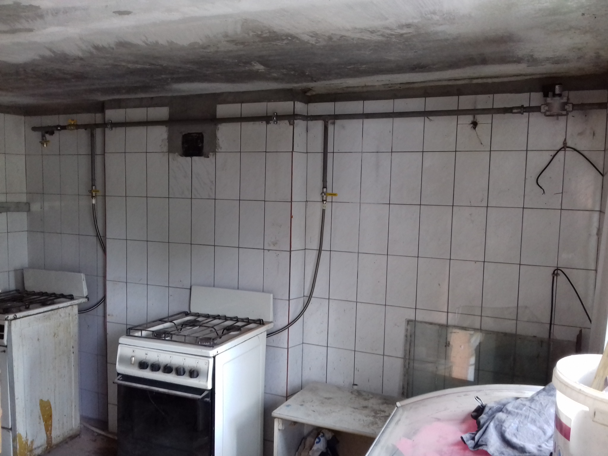

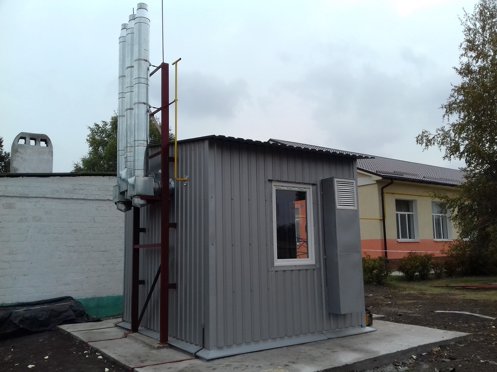

Re: Отопление, водоснабжение, канализация -II
Непрочитанное сообщение X-TAZ » Чт окт 05, 2017 11:13:56
Во как получилось
Непрочитанное сообщение X-TAZ » Чт окт 05, 2017 21:35:32
А вот ещё внутрянка. И печки переподключить по проекту напланировали нам.
