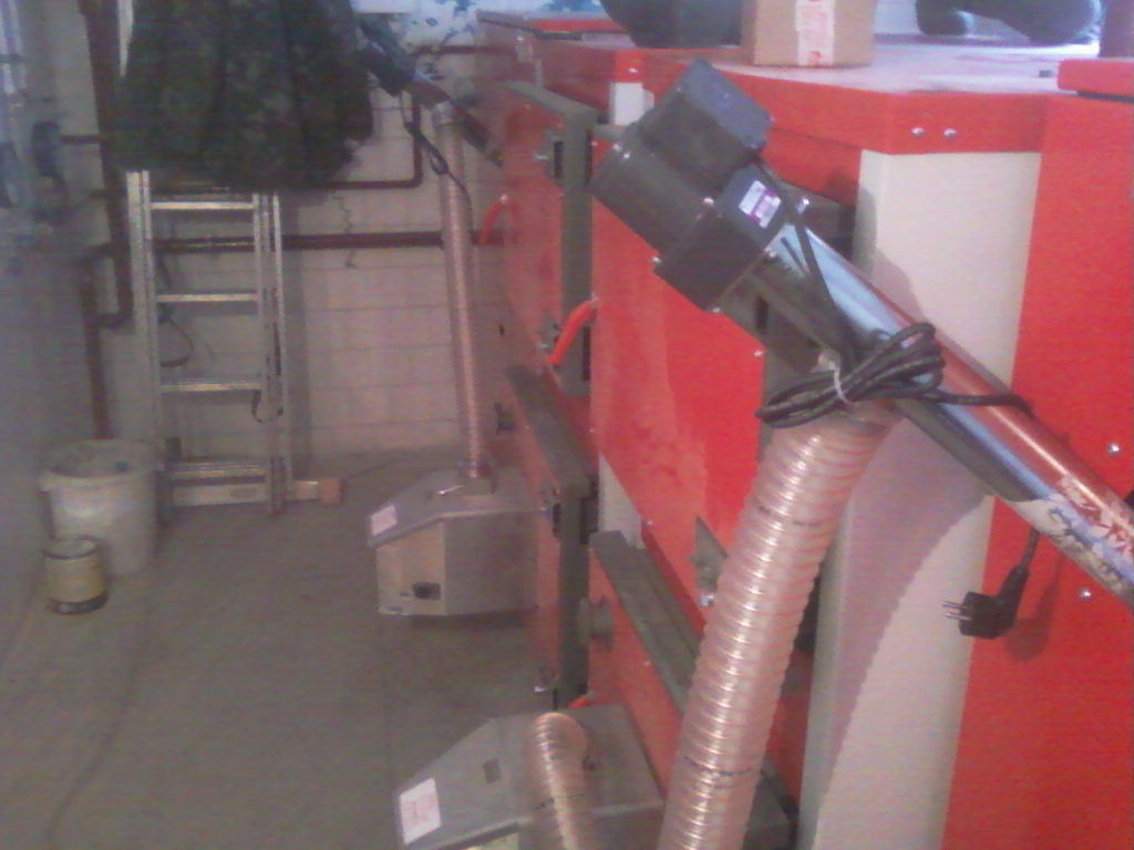

Непрочитанное сообщение X-TAZ » Пн ноя 16, 2015 18:20:07

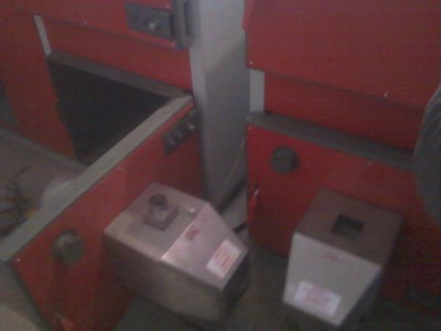

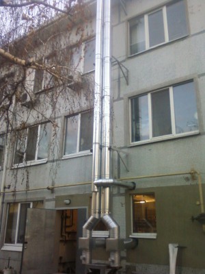

Вот такая себе топочная пеллетная вышла... стоимостью 1 млн грн. А там блин и пройти негде...тесно.

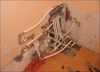

Re: Отопление, водоснабжение, канализация -II

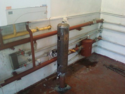

Непрочитанное сообщение bilbo » Сб ноя 21, 2015 13:34:31
Сообщения: 42427
Благодарил (а): 2745 раз
Поблагодарили: 5064 раза
Непрочитанное сообщение Буйный » Сб ноя 21, 2015 16:10:57
Бредовый бред с конкретно закосяченной трубой на изгибе второго отвода слева на холодном коллекторе.
Благодарил (а): 2924 раза
Поблагодарили: 880 раз
Непрочитанное сообщение X-TAZ » Сб ноя 21, 2015 16:14:24
Жах.

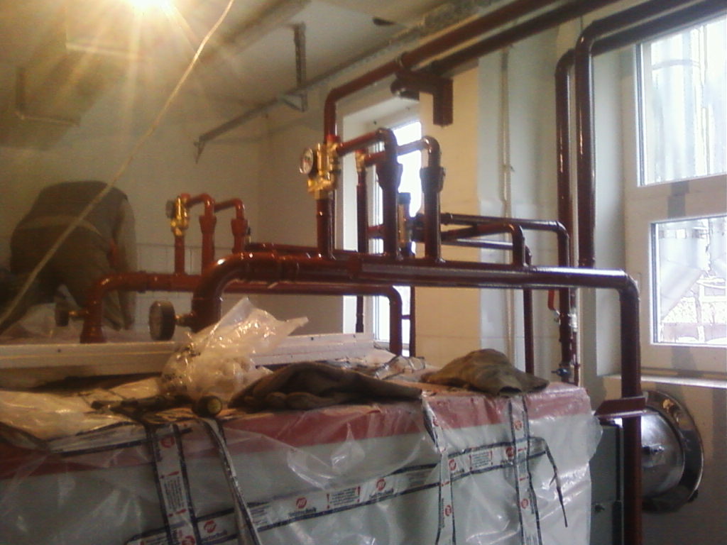

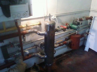

Непрочитанное сообщение X-TAZ » Ср ноя 25, 2015 20:03:46
Вот немного переделали старую топочную газовую. Поставили стрелку и сетевой насос. Бо котловые насосы слабые...а система в здании новая - 55 радиаторов. Новый мощный сетевой насос должен прокачать.
Сообщения: 42427
Непрочитанное сообщение Буйный » Чт ноя 26, 2015 6:24:03

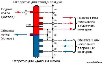

X-TAZ писал(а):Поставили стрелку
Я вот до конца не могу въехать в принцип её работы, хотя в общих чертах всё понятно. Как вы её рассчитываете? Там же много нюансов в этом гидравлическом разделителе :hmmm: . В вашем случае перегородки внутри присутствуют или тупо четыре отверстия в цилиндре, на глазок?
Непрочитанное сообщение X-TAZ » Чт ноя 26, 2015 20:06:27
Стрелка разделяет контур котлов и системы отопления. Я только много лет назад делал правильные стрелки...где входы и выходы находятся на разной высоте и есть перегородки внутри. Сейчас же нам рисуют вот такие стрелки как мы сделали...выходы напротив, никаких перегородок...но я всеравно варю вверху перегородку с отверстиями шоб не пёрло с входа в выход по прямой. Для стрелок есть расчёты...но я не вникаю в них. Бо всеравно приходится лепить то, что дают.
Вообще размер стрелки...её объём зависит от мощности, которую нужно передавать от котлов в систему. Стрелка благопиятно влияет на котлы...позволяет в котлах держать более постоянную высокую температуру...это защита от конденсата например. Потом в котлах стоят слабые насосы...стрелку они прокачают, а вот систему отопления не потянут...вот и влепили мощный насос на систему. Вобщем примерно так.
Сообщения: 42427
Непрочитанное сообщение Буйный » Пт ноя 27, 2015 5:10:37
X-TAZ писал(а):Для стрелок есть расчёты
Да и причём не самые простые.
Непрочитанное сообщение X-TAZ » Пт ноя 27, 2015 9:36:41
Там , где сложный расчёт, там можно слепить с запасом и будет супер. Например чем больше объём стрелки, тем больше будет готовой воды горячей для подачи её потребителям. Главное , чтобы мощи котлов хватало нагреть систему.
Еще мы делали пока что две котельные, где вообще контур котлов греет контур отопления через теплообменник! Вот тут вообще благоприятнейшие условия для котлов! Кроме постоянной большой температуры в котлах еще и вода без солей...не засирает котлы. Бо если старая стальная, чугунная сисзтема, то там каки много...фильтры не спасут. Останется при засорении разобрать пластинчатый теплообменник и почистить его...теплообменники конечно большие...тяжёлые...но...уже аналогичные разбирали и собирали. А то в другой котельной, где такие котлы топят напрямую, там уже оба котла лопались изза накипи! Промывка каждого была 12 тыс грн. И это изза утечек в отоплении и подпитки мимо химочистки.
Сообщения: 42427
Непрочитанное сообщение Буйный » Пт ноя 27, 2015 17:27:16
X-TAZ писал(а):Стрелка разделяет контур котлов и системы отопления.
Но ведь не нАглухо? Если не брать в расчёт
X-TAZ писал(а):котельные, где вообще контур котлов греет контур отопления через теплообменник!
