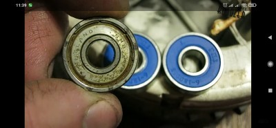

:fear: впервые вскрыл моющий пылесос. Немец. Томас. Подшипники жужат. Знакомая купила себе этот б-у на запас. Бо у нейё такой же.
Ну мотор тут не такой как в обычных пылесосах. Но легко добрался до подшипников - а они там как и в стандартных моторах - номер 608. Поставил польские. Всё працюе.

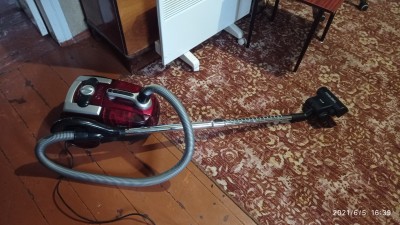

Непрочитанное сообщение X-TAZ » Вс июн 06, 2021 5:21:13
Приехал пилисос. Норм чистит! Особенно турбощётка!!
Пока нашёл два минуса - шланг с рукоятки выпадал - скотчем-прилепил и норм. И не работает регулятор оборотов мотора. Продавщица сказала шо его изначально отрубили, бо он глючил. И на всю работает. И норм! Я-всёравно всегда на?всю пилисосю.

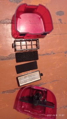

Бытовые электроприборы - Советы - Секреты - РЕМОНТ
Непрочитанное сообщение X-TAZ » Ср июн 09, 2021 9:51:06
Ну тут есть крупный поролон, мелкий поролон, хепа и аж нм выходе с пылесоса тряпочка якась. Которая кстати вообще без пыли. впринципе это тот комплект, шо и-при обзоре-в новом пылесосе.
А продают такие пылесосы бо задалбует с водой возицца каждый раз. И мыть каждый раз. И меня кстати уже задовбало. Например у меня кажд день бы б пылесосить коврик в коридоре-кухне. Особенно если дожди, то грязи заносицца. И шо оцэ воду залей, слей. В то время как мешковым соснул за минуту и поставил. Такшо придёца пользоваца двумя пылесосами. :confused: хотя их у меня уже 5:штук дома!
Отправлено спустя 3 минуты 55 секунд:
Ракета, витязь, электросила, и два современных - Альпари мешковый и Витэк этот аква. Тремя я пользуюсь постоянно. Ракета для работы- котлы пылесосю. Витязь брал за 150 грн на олх- думал взамен ракете - думал он компактнее - а нифига! Он тяжелее. Так и стоит. Как запасной. Электросила- это типа пуфик по форме. Его мне дали просто. Мотор был рдавый, корпус треснутый. Там мыши жили. А я его отдраил и восстановил чисто от интереса! Работает! Стоит пуфиком. Но садица на него- зло - опять потрескаюца крепления колёс! :pinch:
Отправлено спустя 4 минуты 54 секунды:
Вот они -фильтры. И я считаю любой из них можно чем-то заменить- поролончики мочалками, а хепу старую из автомобильного вырезать и-вклеить силиконом если нет запасных! Я б вклеил.
