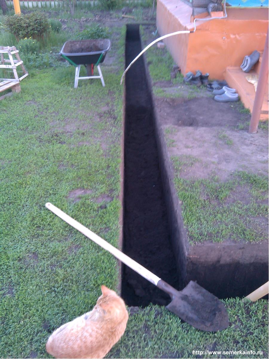

Планирую строить одноэтажный дом с мансардой 8х10 метров из керамзитобетонных блоков (в пол блока). Грунт вроде неплохой,80-90см плодородный слой,песочно-глинистый начинается от 1-1.5 метров.Фундамент хочу делать мелко-заглубленный , 80-90 см,с песчаной подушкой 20 см,армированным каркасом 8 и 10 мм арматурой,будет ли этого достаточно?Если максимальная нагрузка на фундамент будет 30-35 тонн?
Кто что думает?

maksan163 писал(а):армированным каркасом 8 и 10 мм арматурой
Чисто интуитивно, применил бы арматуру не менее 12мм. Про фундаменты почитай и спроси тут http://www.mastercity.ru/search.php?searchid=1408623

Буйный,арматура не 10,а 12,ходил проверял,я выбирал между 10 и 12,сначала вообще хотел из стеклопластика взять.

Ну в наших краях (от твоих недалеко) ну максимум 50 см вглубь.Вверх,40 см.И никаких столбов,от них рвет фундамент,а за ним и стены.Армопояс ближе к верхней части фундамента,заказывай миксер,не вздумай врукопашную месить,даже при наличии дешевой рабсилы из Ср.Азии.

рустем писал(а):Армопояс ближе к верхней части фундамента
Если арматура лежит в верхней части фундамента, то она работает только на изгиб оного "горбом вверх" (от пучения середины). Если в нижней - "гобом вниз"(от проседания середины). Поэтому рационально и правильно пускать две нитки снизу и две сверху, и от пучения и от прогибов ленты. Не забываем, что бетон прекрасно работает на сжатие и практически не работает на растяжение!!

Вот друг у меня 2 дома построил,фундамент вручную заливал,без арматуры,накидал камней,железок и заливал.Оба стоят.хотя вес дома около 100 тонн.
Думаю,ширины в 40 см должно хватить :hmmm:
